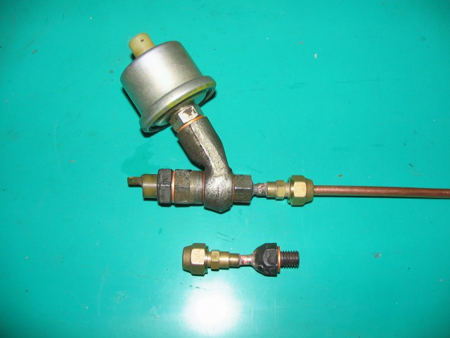

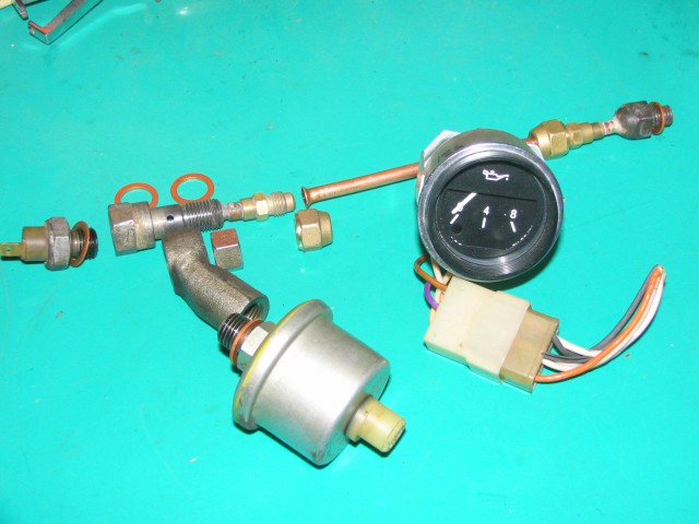

Ugradnja pokazivača pritiska ulja u motoru.
Na sliki potreban material.

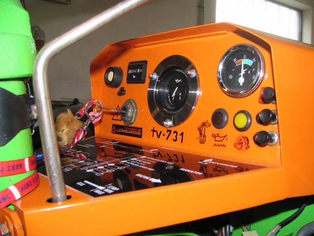

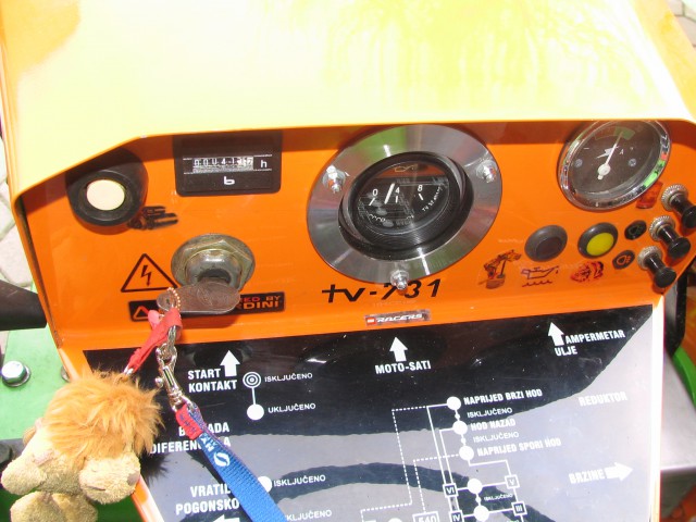

Ugradnja instrumenta na sredinu armature
U radu.

Blatobrane sam dodatno fiksirao sa gumi nosačem na zaštitu vozača.
U radu.

Pozdrav Valter! Hvala na pohvalama. Instrument i senzori pritiska su od Lade Nive znači Ruski . A dalje od senzora je lajtung, to vidiš na sliki, lajtung od bakra to je home made.
