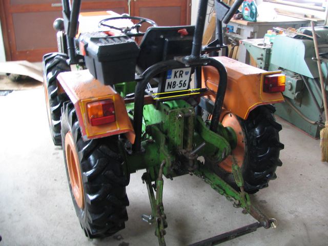

Hvala vam! Utrosio sam nekih 50 sati rada a mozda i vise, nisam broio i bolje da nisam je je sigurno vise. Ali uređivo sam ga za sebe pa.... Steta sto mi je crko stari mob da vidite stare slike, iređivanja traktora f, freze i prikolice. A ima jos posla

Si rolbar sam radil? Ona pločica na lijevoj strani je za rotirku ili?
Ne mogu iz slike zaključiti je li polica između blatobrana malo viša od blatobrana ili je u nivou. Tu bi mogel pričvrstiti kutiju s motornom pilom i ostalim stvarima (gorivo, mazivo, alat i okrijepa) za rad u šumi.

ja sam ga radio, jedino sto mi je 10 cm visi nego je na 732. Plocica je za rotirku. A nosac od police je malo visi od blatobrana, i varen je za rolbar. Samitime odma je cvršci kad je polica gore. Jedino sto je moram vadit kada kopčam vitlo zbog poteznice. Moram je z sredini zarezat
