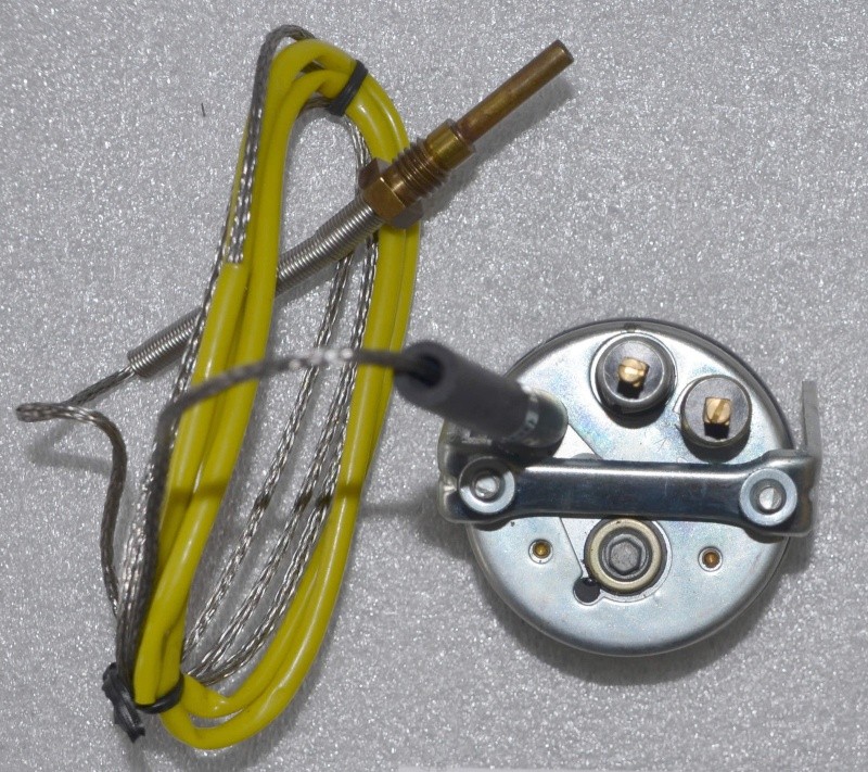

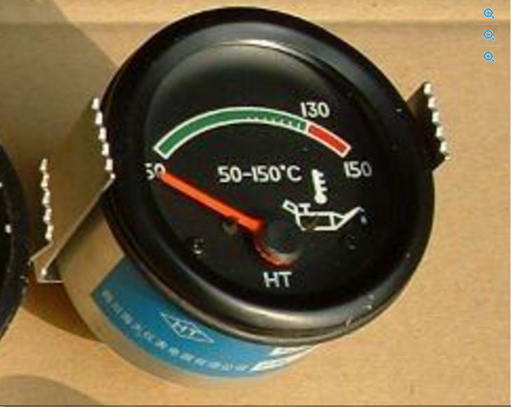

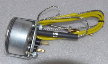

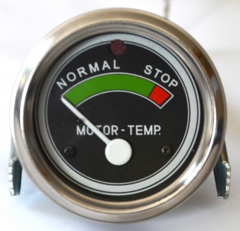

Postaj by Admin on 20.01.16 2:15
Ovako nešto kao na Vladimircu jeftino, učinkovito, brzo jednostavno, ja bi to odabrao ali to sam ja netko želi bolje, više, skuplje, itd...  Izvedivo je svakako na Tomo Vinkoviću traktoru manju sondu kratku kod filtera ulja ili oko filtera negdje  može se naći pozicija za malu sondu, sat  se može se naći i na otpadu,oglasniku, eto dali smo ti ražmišljanja oko inovacija pogledaj još ove linkove pa malo guštaj koja bi ti solucija bila bolja,lakša, ili želiš nešto skuplje sve se može zadnja je tvoja..
Fotografije Deutz satova za mjerenje ulja na dizel  motorima.
Inovacije na traktorima Tomo Vinković - Page 6 39761510
Inovacije na traktorima Tomo Vinković - Page 6 Ewq10
Inovacije na traktorima Tomo Vinković - Page 6 Mnj10
Inovacije na traktorima Tomo Vinković - Page 6 Dre10
Inovacije na traktorima Tomo Vinković - Page 6 _5710
Radne temperature motora i ulja hlađenim zrakom Deutz motori
Inovacije na traktorima Tomo Vinković - Page 6 Uztr10
Inovacije na traktorima Tomo Vinković - Page 6 Nbvc10
Inovacije na traktorima Tomo Vinković - Page 6 56710
Fotografije veće rezolucije kliknuti na fotografiju.
Inovacije na traktorima Tomo Vinković - Page 6 1d3c53460219620 Inovacije na traktorima Tomo Vinković - Page 6 08a8f5460219633 Inovacije na traktorima Tomo Vinković - Page 6 2f058a460219648
Linki oglasnika Alibaba com Italia.
http://italian.alibaba.com/product-gs/deutz-oil-temperature-metre-for-diesel-engine-484296558.html
Ebay oglasnik satovi za temperature motora među njima ima i Deutz motori.
http://www.ebay.de/bhp/temperaturanzeige-traktor
Eto materijal je tu..

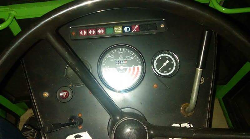

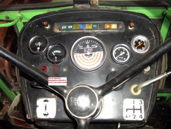

Razlike u instrument tabli za one  koji traže satove za mjerenje temperature od zračno hlađenih motora. Traktor Torpedo nema nikakvog sata za mjerenje temperature, dok traktor Deutz Fahr ima skalu za mjerenje temperature nije numerirano brojčano.
Traktor Deutz Fahr  starije generacije instrument tabla.
Inovacije na traktorima Tomo Vinković - Page 6 Deutz_10
Traktor Torpedo instrument tabla.
Inovacije na traktorima Tomo Vinković - Page 6 Torped10
Traktor Deutz Fahr veća fotografija instrument table.
Inovacije na traktorima Tomo Vinković - Page 6 344008461827228
