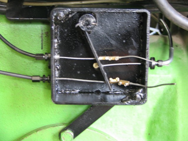

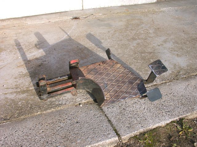

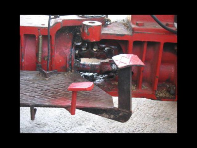

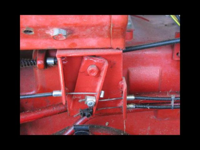

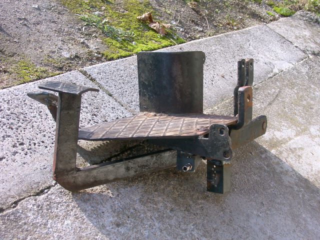

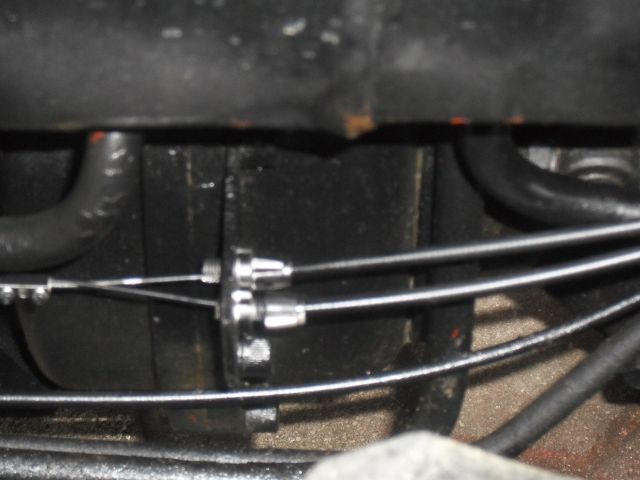

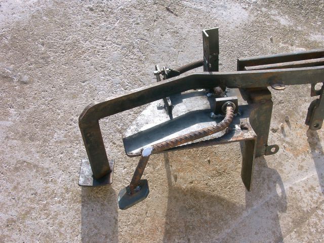

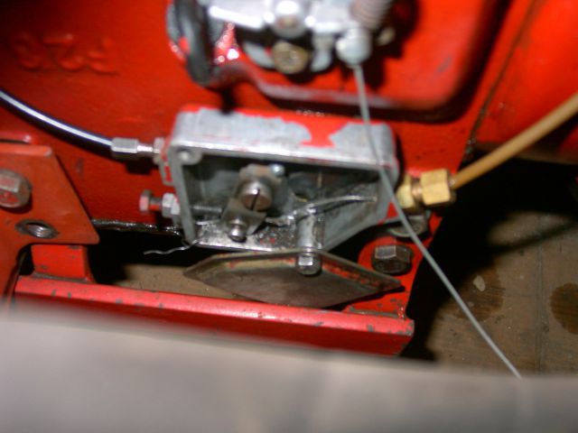

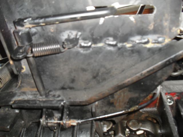

darko123 je napisao/la:Pozdrav razmisljam da ugradim na svog tomu nozni gas pa me zanima dali je neko ugradjivao i ako ko ima koju sliku?
Bilo je pitanja oko dorade gasa na traktoru TV starijih serija koji nemaju nožnog gasa ali u pogrešnjoj temi. Tako sad na upit člana stavljam tu neke moje slike izrade gasa.
Kako se vidi na slikama potrebno je napraviti papučicu gasa i onda iz nje sajlu u kutiju u koju isto dolazi sajla iz ručnog gasa. Dalje ide samo jedna na motor.
PS
Slike su od jednog te istog traktora ali u različitom vremenu. Jedne prije farbanja traktora a druge posle.

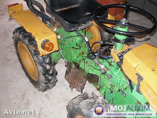

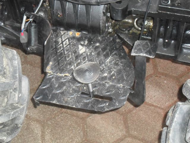

Tu su ti još slike nekih drugih izrada gasa pa nek ti budu u pomoč.
