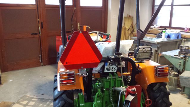

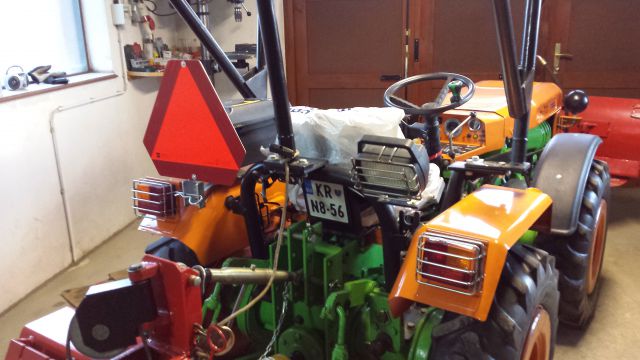

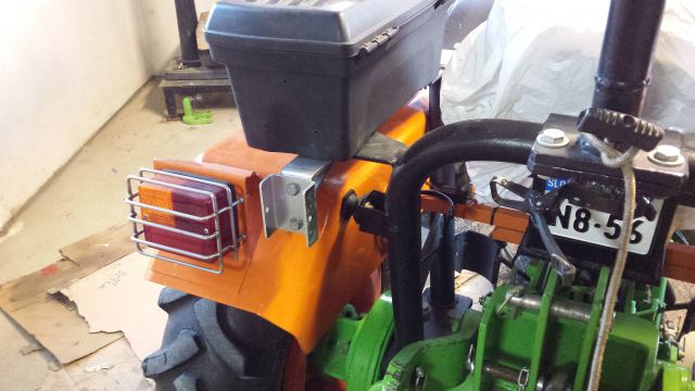

Postaj by fireman.peter on 27.01.15 22:25
Eto jedan primjer montaže velikog trokuta na mali traktor. Vjerujem da vam je ta montaža možda pravila probleme jer kako več rečeno trokut je velik pa se taško montira na neko takvo mjesto da nebi smetalo vozaču kad gleda nazad ili kad obilazi oko traktora ili u vožnji da ne viri iz gabarita traktora itd. Taj problem se pojavi čak kod večih traktora a kamoli kod ovih naših mališana.
Tu su slike moje montaže a zanima me kako ste vi to riješili, znači zanimaju me vaša rješenja, rasprava i slike su dobrodošle.

Postaj by iwanho 1 on 28.01.15 9:18
Super si to iskombiniral. Brzo montažni spoj. Jedino me malo kopka zašto nisi stavil na rolbar da donji rub trokuta bude iznad visine očiju i ne smeta za pogled unatrag.
Inovacije na traktorima Tomo Vinković - Page 3 Empty Re: Inovacije na traktorima Tomo Vinković
Postaj by fireman.peter on 28.01.15 22:53
Ako ga tako stavim da mi ne smeta za pogled unazad onda mislim da mora biti jako visoko, čak iznad zadnje cjevi roll bara a tako on nebi dugo živio. Pored toga nekako mi ovak najbolje izgleda.
