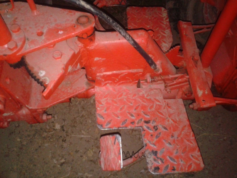

Sledeća stvar su papučice za noge koje sam zavario od pločevine takodje 4mm debljine. Nekako mi noga stalno sletala kad je blatavo u njivi sa onih šipki.

Na prvoj slici se vidi sistem ručne odnosno parkirne kočnice koi se odlično pokazao. Dakle zakočim nožnom i rukom zaglavim ovaj klin u nazubljenu ploču. Kad krećem samo stisnem jako kočnicu i klin sam ispada.

Sve pohvale na poboljšanjima pogotovo ove na kočnicama su neophodne. Znam kakva je ručna kočnica na PE 18 koja koči na samo jedan kotač pa se traktor zato zaokrene, ručka je jako nedostupna za vozača... uglavnom loše riješeno a ti si to jednostavno ispravio.

Kao prvo nek napomnim, sve te inovacije-poboljšanja negdje bila su več na nekvim strojevima napravljene, što je naš član dobro stavijo i na svoja kola, da mu olakša-osigura posao.
Ručno kočenje slično ima IMT 539. Htijo sam i ja tako napraivti, al bilo mi prevelika zagonetka, pa odustao. Ne upotrebivam ga često, pa ga ugašam tada i stavim popreko brda.

Kao što već rekoh - tačkasto zavarite zeger osigurač na sredini obavezno. Stope za noge sam vario preko postojećih šipki zbog čvrstine. Pedale sam ojačao rebrastom armaturom duž cele poluge jer mi se dešavalo da se poluga od kočnice ispravlja pod pritiskom. Iza sedišta sam zavario nosač za španer(zatezač) za kačenje prskalice. Može se videti na slici celog traktora. Polugu koja se nalazi na sredini a koja spaja levu i desnu šipku za kočenje sam preradio tako da sad papučica kočnice podjednako prenosi kočionu snagu na levi i na desni točak. Možda nisam ovo dovoljno pojasnio rečima ali odnosi se na to što sad ako se kočioni paknovi habaju nejednako na njih upire uvek ista sila. Ne razumem zašto su preko poluge na sredini stavili onaj lim tako da nekad jedan točak koči više nego drugi. To je loše i preradio sam.
