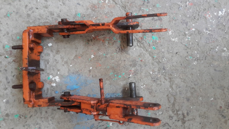

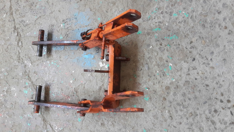

ima[ pravo, odustali smo od ovog zelenog, upotrijebit će mo stari prilagodit nosače da ne udara uu kardan. naoravit nove ruke kad dmontutramo ove poluge iz masive. hvala ti na savijetureider 1 je napisao/la:E, a dal bi bilo izvedljivo, da ti postaviš taj kompletan zeleni dijo traktorske hidravlike na zadnjoj sliki vertikalno, ga fiksiraš nekako na ove 4 rupe za vijke sa "L" profilom diagonalno pojačanim, al cilindar na ruke prikačiš na ovo ruko, gdje bi inače išao topling i ne trebaš rezati, variti ništa. Samo svornjak predaš na drugo rupo. Samo izgleda trebao bi onda preokrenuti ove ruke naokolo, jer ti uhe smetajo.

Ej, ma neču ti više raditi se pametan, al samo to: pogledaj sa straga traktor prema naprijed. Između ljevog kotača i centralnog kučišča bi ja pokušao sakriti taj ružan cilindar, koj na cijelom traktoru meni izgleda najgore tako stavljen straga vertikalno, kao da bi bilo minobacač. Sakrijo bi ga ja tamo , ak je prostora, al gornje polužje priredijo bi tako, kako svi imadu i to je to. V centru smetat če ti tak oal ovako, al to što sam kazao, teže je napraviti, nego kazati. LP i radi sporije, uzmi vrijemena, da če na kraju raditi.

ma nije to pametovanje, baš dobro da imam s kim diskutirat, moji svi prijatelji imaju isti savjet da kupim novi traktorreider 1 je napisao/la:Ej, ma neču ti više raditi se pametan, al samo to: pogledaj sa straga traktor prema naprijed. Između ljevog kotača i centralnog kučišča bi ja pokušao sakriti taj ružan cilindar, koj na cijelom traktoru meni izgleda najgore tako stavljen straga vertikalno, kao da bi bilo minobacač. Sakrijo bi ga ja tamo , ak je prostora, al gornje polužje priredijo bi tako, kako svi imadu i to je to. V centru smetat če ti tak oal ovako, al to što sam kazao, teže je napraviti, nego kazati. LP i radi sporije, uzmi vrijemena, da če na kraju raditi.

Oni koji ti savijetuju drugi traktor, na brzino računaju, da češ u toga uložit h sadašnji kupnji toliko živaca i novaca, da dostičeš TV 730, al nikad nečeš imati ovakvoga, kakav je 730. I tvoji živaci, putevi za traženje nečega, razni dijelovi novi il polovni, majstori, koji nešta preradijo za tebe sve koštaju. Poznajem ovakvog čovika, koj se kajao, kad kupijo nešto povoljnog pa se kajao na kraju, kad vidijo kako se zajebao. Dodao bi još toliko tome, i bijo bi taj i taj stroj, koj je puno bolji od toga u osnovi...no priča virojatno znaš, kako se nastavlja. Da sad ima što ima, jer mu se ne izplati prodati, jer ne dobije provratenog novaca za jeb...A viruj i ja tebe razumijem, što želiš pričati u prvoj riječenici.
V prvom trenu sa Sucurjem slažemo se ,da pustiš kako je, i kupiš za njega potrebno oriđi frezu, ovo ti je u danom trenu najekonomičnije i najmanje uzbunjavajuče.
Re: Tomo Vinkovič PE 15 & 18 opća tema
Mnogi traktori koriste i prednju hidrauliku, koja se kod manjih traktora sastoji jedne obične ploče-vine kvadratnoga oblika jedan cilindar radni, mnogi imaju i dva ali to drugi puta, podizne donje poluge, na vrhu ploče-vine prihvat za Top Lik ili po domaći ( poteznica ).
Možda bi mogao takvu ploče-vinu na ona četiri brezon vijka pričvrstiti doraditi ju po potrebi rezati, bušiti ( izlazno vratilo ) rupe, variti dodatno gore još nešto izvesti i učvrstiti. Ne bi trebao kupovati novo u trgovini ploče-vinu na otpadu cilindar radni imaš jedino podizne poluge i bočne lance da poluge ne lete od gume do gume. Onu hidrauliku što traktori koriste na pred ti staviš otraga.

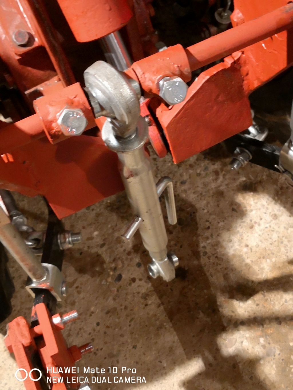

Napokon; objekat u dogradnji se primiče finalu!!!
sviježe obojani dodaci, sutra montaža
![Tomo Vinkovič PE 15 & 18 opća tema - Page 11 Img-4910](https://i.servimg.com/u/f63/20/00/15/57/img-4910.jpg)
Iskoristi o postojeći cilindar, ali s pomakom 10 cm gore i 5 nazad. Kad namontiram aplodam nove fotke. izgleda da će mi srijevo hidraulike šta ide na cilindar bit kratko 5 cm., moram smislit kako ga produžit , ili pomaknut negdje razvodnik.
Rado primamm ideje i savijete.

Produžiti crijevo hidraulike moze se navojnim spojnicama ima ih raznih, kakva je situacija tako se prilagodjavamo.

Pozdrav svima! kačenje na 3 točke poslije svih porođajnih muka funkcionira, malo čudno stoji kardan kad je podignuta freza, ali nastojim isključivat vratilo dok se ne spusti, alii ne može se podizat dok ne radi vratilo. mislim da je idući potez prebacivanje hidraulike naprijed.
