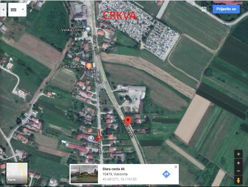

Dražen Bužan Stara Cesta 46, Vukovina, možeš dovesti cijeli traktor.
