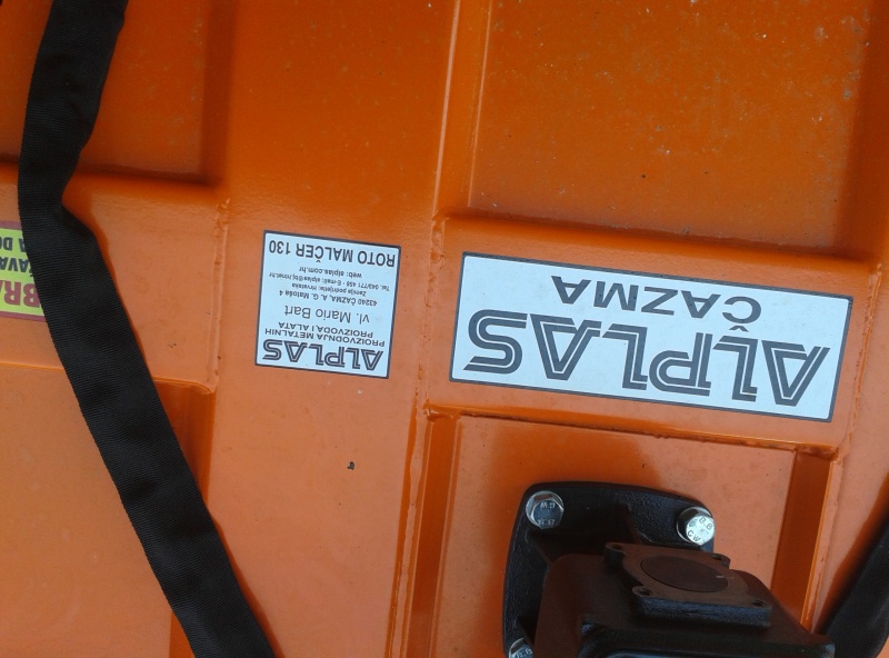

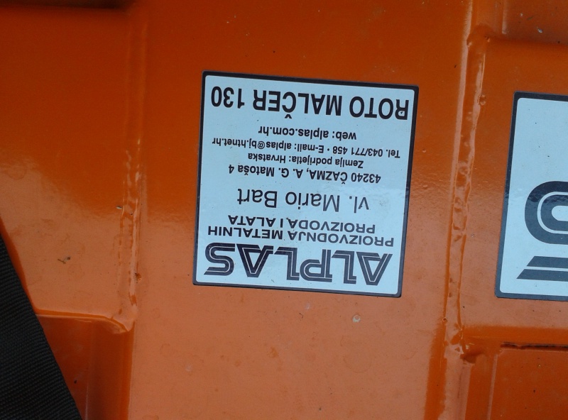

Trgovina Poljomehanizacija Jastrebarsko rotomalčer proizvodi www.alplas.com.hr
Oni koji žele sami raditi malčer sa diferencijalom od auta ( kutni reduktor ) Mercedes 124 linija, instrukcije u fotografijama i sa tekstom što i kako rastaviti i sastaviti.
