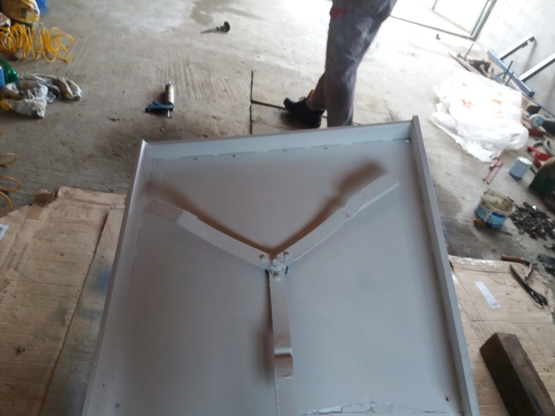

Teško ide riječima pa bum pokušal sa slikom. Na tvojo sliki sam na desnoj strani docrtal nož onako kak bi ga ja ugradil. Nosači noža ne bi virili van od diska, nego samo nož. Ako naoštriš nož toliko koliko su sad dugački noževi, ništa se u smislu rezanja-malčiranja trave ne mijenja u odnosu na dosadašnje stanje. Položaj okretišta prilagodi tako da se nož može čim više zarotirati kod nailaska na prepreku (otprilike pola širine noža udaljeno od ruba diska).

Sve mi je jasno, kad sam postavio kontra vrtenje da se obe glave vrte u sredinu ne malčira mi nego kosi travu-izbacuje cijelu travu po sredini, a ako bi stavio noževe u disk tada bi bila čista košnja trave.....
