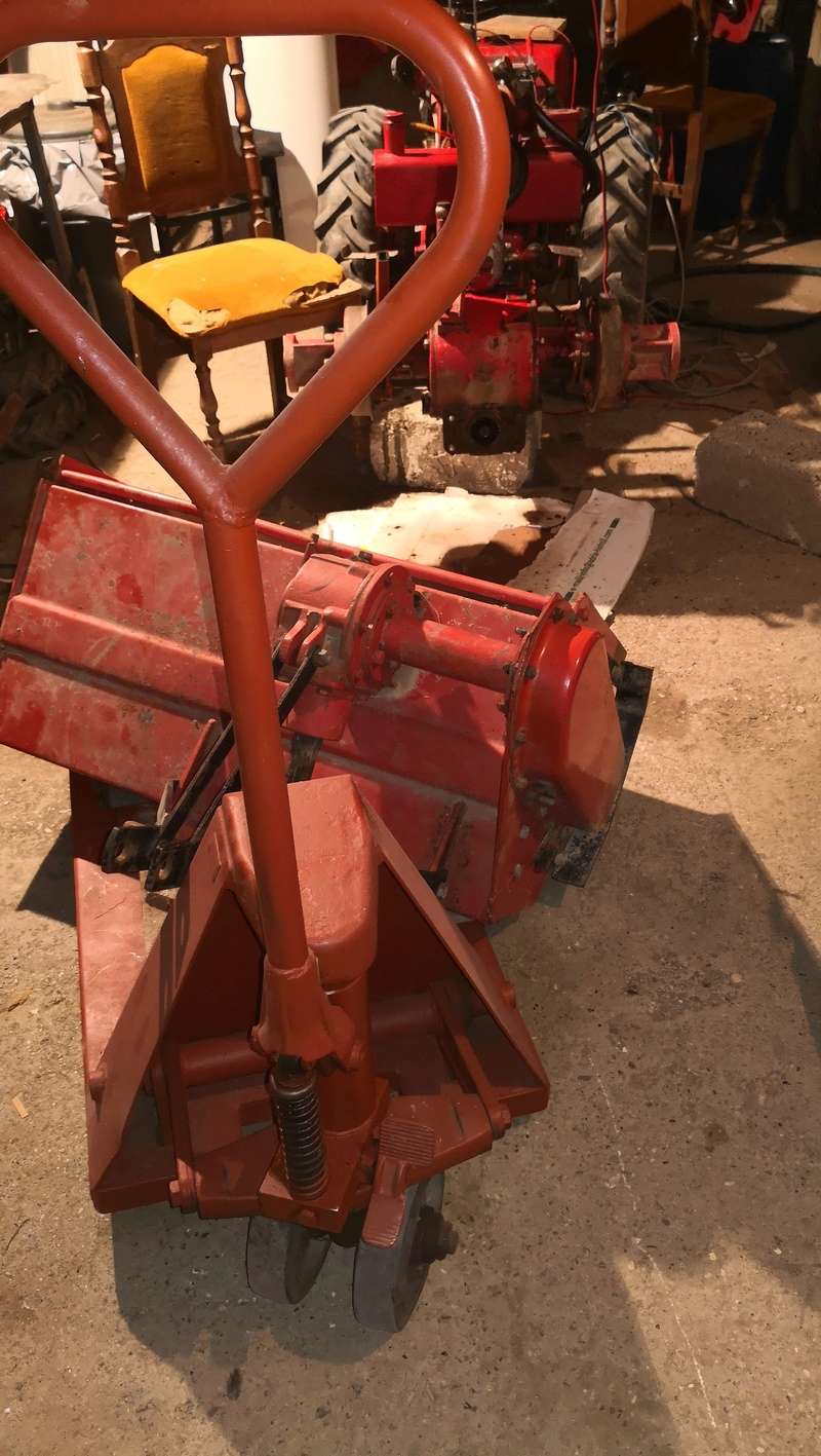

Evo slike naše freze, širine 115:
Prošle sezone su stavljene nove motike i novi lanac.

baš ovako nešto kao na prvoj slici radim, evo i stigla freza 85cm, ima pet reda noža, ko nova, 2500kn. šta mislite o ubacivanju šestog reda, na koliko bi je proširilo i bi li bilo teško tomeku vrtit. freza je bočna, kardan na lijevoj trećini da desna strana izlazi više vani pa ne pokriva lijevi točak. mislim preradit sve na sredinu inače će kardan stat ukoso.

Brini se samo za prihvat ruka hidravlike, da jo namijestiš izza traktora, kako ti odgovara, nema veze kardan, ak se vrti ukoso. Osim, ak je jako kratak kardan nije dobro. Oštar je kot u kojeg onda ljeti. I mani kod malčera jako u koso ljeti, al istina dugi je ko vrag.

Manje freze su napravljene da pokrivaju jedan kotač i da možeš pofrezati bez tragova.
Da si kupuio frezu za PE-18 ili serije 400 nebi imao te probleme.

To tako mora biti to je isključivo vinogradarska i voćarska freza ne i ratarska. Pogledaj temu freze IMT.

ja imam rosit 88 izbačena na desnu stranu i vrti na krivuu stranu. zna li neko jeli moguće na njoj okrenuti stranice(jer ne mogu nigdje naći inverziju kardana) i dovest diferencijal na sredinu.
ps. ako neko ima prodat inverziju, kupujem za tomek pe 18
morao bih njen diferencijal premijestiti na sredinu, da je mogu zakačit da pokriva oba točka. za to mi itreba duža osovina diferencijala , vjerojatno od iste ali veće, vjerojatno od 115. zna li neko gdje tražiti???

Neće ni onda pokrivati jer je freza 88 cm, traktor 100 cm gazna povrsina gume, kompetno sa Trayal gumama 105 cm.
Tokari, varioci, inverzija, pogonska osovina od 115 cm freze itd
Ta freza vrijedi vise novaca no ona stara
i postoji dobra mogucnost da je se zamijeni jedan za jedan.
Stara freza se moze preuredit u tri tocke kopcanja,
postavicu fotografije kako u odgovarajucu temu
U Bjelovaru su radili Rosit freze 88 cm i 115 cm, veci traktor je 120 cm. U tvornici TV u Bjelovaru radili vise problema nego koristi.

okrenutih točkova gaz je širine 85-90cm, nosače je lako premjestit na središnji položaj, samo dužu osovinu, mislim da je u masive 120kn. danas provjerim.
više me muči to šta je freza oriđi za tomeka, a ipak vrti krivi smjer. inverzije za sad nigdje nema, naj povoljnija u Masivi, kad dođe,
a naj brže Agro dom, s 2 izlaza.
nisam mogao ne uzet ovu frezu ,ko nova za smo 2500 kn, + inverzija 1050=3555kn za novu frezu. hot ponuda!
