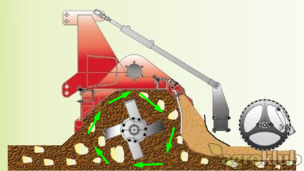

Pronašao sam nekvi stroj. Takozvanu frezu za kamene. Može mi koj pojasniti drugim riječima il slovenski, što to znači i čemu služi?
Jer za mlevenje kamena virojatno ne služi, gledajuč na potrebno malo snago stroja.
Aha shvatijo sam. Freza iza stranskog izlaza ima stavljeno mrežo sa čelika, skroz nju ide fina zemlja, al kamenje i grube dijelove iz blata tako zakopa, jer padneju izpred mreže dole, a fina zemlja na nje. Možda bi to bilo dobro i na mokri zemlji, da velike grude ostanejo spodaj, al finija suha zemlja nasipa se iznad večih gruda po površini.

Ne. Ova zakapava kamenje izpod mekane fine zemlje predpostavljam. A ovo što ti napomenjaš, moglo bi biti izvadilica kamenja. Išlo bi i sa izvađivačem krompira mi se čini hehe. On ima sito i drma sa njim.
Re: Gramip freze opća tema
Freza za kamenita tla, tj. za zakopavanje kamena ispod zemlje. Freza se vrti u suprotnom smjeru i tjera zemlju kroz mrežu (u obliku valjka) koja propušta zemlju i sitne čestice dok kamen zakopava u zemlju.

Suprotna vrtnja- eee, ovo ču mi sa Krompijem prikačiti obično frezu i joj staviti metalno mrežo, i prikačimo na gornje vratilo našeg čuda od traktora sa 2400 okretaja ljeve vrtnje hehehee. Da če ovo bezvezno vratilo bar jedan put u životu biti u korist hehehe. Krompi ima i kamena tamo, sviđat če mu se predlog hehe.

Ja jednostavno ne mogu naći opravdani razlog za primjenu ovakvih freza.
Sudeći prema napisanoj snazi traktora, ne može postići veliku dubinu. Kamenje ostane taman na dubini da se plugom ponovno izbaci bliže površini. Prosijavanje zemlje mi se ne dopada. Dobije se prefina površina koja je pogodna za stvaranje pokorice.

Kod mene ima kamena i ne vidim svrhu te freze, barem kod mene.
Kod nas je cilj što više kamena izbaciti vani, odnosno vani izvan parcele.
Čemu služi to zakopavanje stvarno ne znam.

I meni se činilo bolano. Postoje grablje za na traktor za izvađenje kamena. Bolje jednom sve kamne izvaditi sa tim, povučt grabljama pobrati, i ponavljati postopek, dok ne riješiš stvar i uvijek mir. A po mome mišljeno je to za malene kamenčiče i ne velike. No sve u svemu, meni ne treba, jer ni jednog kamena unutra nema. Osim, ak ga pas zakopao gdje...
