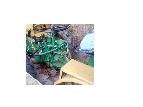

Interesira me jedan Tomek u za kojeg bi mogao izvršiti zamjenu pa me interesira,čovjek tvrdi da je to TV418,a pošto je i on kupio traktor u tom stanju želim se informirati jer mi neke stvari nisu jasne..recimo sredina i volan mi izgledaju kao na Tomo Vinković PE 18 a zadnji kraj je isti kao na Tv418..
E sad vidim da ima prikačenu servo pumpu na motoru pa sam posumnjo da nije možda nekakav servo volana u konbinaciji sa zglobom od PE18..
Moj stari je išao pogledati traktor i njemu je sve to isto,nerazumije se u te stvari a ja par tjedana nisam doma..
Imam par slika al su mi nejasne.Nisam siguran ni koji su mjenjači od kojeg modela
Dali netko možda zna dali je to ustvari model PE18 ili je tv420 ?

Pozdravljen Igor!. Dobrodošao.
Sa mojih izkustava ovo slažem se sa tobom dijelimično, a ne mogu do kraja zatvrditi, da imaš pravo, jer sve sa slik ovih, koje baš niso nešto dobre, ne može se sve vidjeti.
Traktor je zaista sklapan sa večih traktora modelova TV-ja. Zašto to tako, neznam. Volijo bi tog majstora pitati, zašto takva odluka, jer on pozna odgovor.
ZAdnji trap ne vidi se čiji je. A mijenjač od spredaj liči na Pe-jevog(bar po obliki ručk). A oko motora liči na noviji model(420). Kočenje sigurno je od Pe-ja, podesti za noge doradeni kod kuče.
Moje mišlenje: Gledajuči na to, da ima kočenje od Pe, nije to super. Mogle bi biti od 420, tad bile bi super. Jer ima zglob od Pe, sumnjam, da ima i zadnji trap od njega i tako isto i dvojni mijenjač.
Odluka je tvoja oko kupnje. "svako oko ima svog malara"-izreka.

Hvala,Pozdrav i tebi Reider 1
Evo kontaktirali smo covjeka i kaze da je traktor 1978god,ima papire i da je orginalno stanje...mada sam mu ja pokusao objasniti da se nepodudaraju neke stvari i da vjerovarno nije..Mada on je vlasnik 2god.. prodaje ga zbog šume i treba veči traktor što bi mi njemu ponudili malog Ursusa...
Kaze da nema servo volan,valda mu je tu pumpa za hidrauliku pozada..sad neznam koliko je to funkcionalno...moj otac je bio tamo i kaže da se vidi da je održavano,čovjek mu pokazao i račune kad je mjenjao ulja i filtere i još neke sitnice,da nema lufta na volanu i da nije težak...
Zadnji kraj mu nema okomito cilindar kao na PE i kaze da stvarno sve suho kako čovjek i govori...reko je da ga je sredio za sebe kad ga je uzeo..
Takoda pošto je i naš Ursus u tom cjenovnom rangu mi bi mjenjali...nama najviše bi Tomo Vinković trebao za kultiviranje i za malčer ili roto kosu
Imam još sliku od zadnjeg kraja
A kako se vidi dali su kočnice od PE18 ili TV418 ?

Ja neznam kako mjenjač radi na TV418,kažem zato jer je moj otac bio tamo i probao provozat i kaže da se na tom traktoru mora jednako ubacivati u brzine za zadnji i prednji trap...ja pretpostavljam ali osobno ne znam da na TV418 se mjenja jednostavnije na jednoj ručici,dali griješim?
Ovo jedobro pitanje za zadnje vratilo,to nismo uopče obračali pažnju a to nam i je najbitnije...Ja sam rekao svom ocu da mi sve poslika a on mi samo tih par slika poslao još ktome i loše

Ako ima zadnji mjenjač to je modifikovani PE18.
Nije to to šta tebi treba.
Re: Tomo Vinković 400 & 500 serija opća tema
Još sam nesiguran,kako bi to mogao znati?Dali je PE neupotrebljiv?Neobrađujemo mi puno vočnjaka i bašte
Kažem nemogu ni ja birati jer je zamjena u pitanju i nemože se što bi mi htjeli...mada sam nudio i nadoplate za što nam se dopalo i malo novije ali kad nije lako kad je zamjena u pitanju,večina neče ni da čuje za trampe..samo keš
Onaj traktor je kombinacija Pe-ja i420, kao si sam več kazao. NE kažem,da laže taj sadašnji vlastnik, ali prije njega onaj bijo je pravi magijo kao Koperfield. Prednji kraj hauba,motor oko motora 420, mijenjač ubačeni od Pe-ja, isto tako sredina i stražnji diferencijal(kazao si sam,da treba i straga prekopčavati), trube opet od 420 i komplet sistem hidravlike od 420 . NEšto ovog nisam nikad ne čuo ne vidijo.
Sa mog zornog kuta, napravi što poželiš, ali ja ga ne bi uzeo samo zbog tih dvih mijenjačev, pa da je sve drugo zlatno!. Da bi bar originalan 418 bijo, koj je još uvijek lošiji od original 420. NA kraju da kažem, ovo ti je PE-18 u nediljeskom gvantu-odjelu.
Malo počekaj, štedi novac, prodavaj međutim taj Ursus, pa potraži tomota dvoklipaca, bilokojeg modela.
Točno su ti dečki rekli sve do sad, to je modificirani PE model. Puno više je PE nego 418. Nije on neupotrebljiv, ali ti mjenjači prednjem i zadnjem kraju su dosta nezgodni za rukovanje. Nadalje, kod PE modela zadnji pogon i kardan rade pteko istog vratila, znači ne možeš imati uključen zadnji pogon a isključen kardan. To može biti nezgodno, npr u transportu malčera, freze i sl priključaka alo moraš uključiti zadnji pogon radi dolaska na odredište (npr prijeći nekakav brijeg) uključiš zadnji pogon, automatski si uključio i priključak. Nije baš ugodno vozit se putem sa malčerom koji se bezveze vrti. Mislim da ne trebaš žuriti sa zamjenom, ako je tvoj ursus imalo dobar, vrijedi više od PE modela, ti si u prednosti, s ne vlasnik tog čudnog tome
