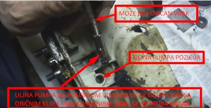

Posjedujem motornu pilu stihl ms 170. Pila je odlicna za manje poslove! Al u zadnje vrijeme sam primjetio da u radu ne podmazuje lanac nikako,ili vrlo malo. Sta mi je uradit po tome pitanju!? Sta mogu sam da napravim oko toga?

Može biti crijevo da ne valja isti simptomi se javljaju kod crijeva koje ne valja na uljnoj pumpi, no bit će prije svega da pumpa ne valja ili je zaštopana piljevinom ili kanal uljne pumpe, ima jako puno za raskopati da se dođe do uljne pumpe ako se želi kvalitetno i po pravilu raditi, jer kad se pumpa vadi van vijkom treba ju na milimetar i vratiti na svoje mjesto, u njezinu poziciju, neki to rade da ne demontiraju puno kako tko svako ima neke svoje metode i sheme pogledaj ova dva videozapisa i bit će ti sve jasno što te čeka.
Dva videozapisa jedna tema radi se o servisiranju ili zamijeni uljne pumpe na Stihl motornoj pili MS 180, isto je kao i 170 MS videozapis je na Ruskom jeziku možda bude bolje razumljivo ne znam kako stoji engleski ima i na engleskom jeziku na YouTube..
