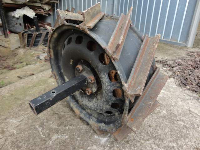

Ima li neko konstrukciju metalnih točkova za labin progres 14 KS (novi)?

Ti tražiš nacrt za izradu, radio bi kod kuće.

Evo ideje sa Talijanskih Foruma na felgu od auta, motokultivatora, ili nešto slično zavariti poprečno profil lisnatog metala ili L profil, fotografije i linkovi Talijanskih Foruma u prilogu.

Najlakse je od felge napraviti samo nemoj neku previse siroku jer gubi grip. za labinca ti je najlakse naci dve okrugle plocevine od barem 6mm debljine i izreze se krug po fabrickoj felgi ono srce gde se vijcima pricvrscuje. Taj krug se ocrta na ispupcenoj strani felge od auta i isece toliki krug i onda ovaj sa rupama ubaci i zavari. Ja to najlakse odnesem na strug i strugar mi isece i plocu u krug i felgu po precniku i samo izbusiti rupe po sablonu i zavariti. Gore mozes od L profila ubacivati komade i najbolje je ubaciti parcad u donji rub gde guma naseda da bi povrsina varenja bila veca. Neki zavare za gornji rub pa cesto se iskida u vecim opterecenjima. I parcad nemoj previse blizu stavljati jer se ume prostor napuniti zemljom pa teze ispada van.na 7-8cm otprilike pa i 10 cm. Felgu moras naci barem 14col i odmeris po precniku priblizno da sa profilima bude tog precnika ili ubacujes vece ili manje L profile po zelji

Hvala. Baš danas sam razgovarao sa prijateljem o toj temi. Mislim da sam blizu rješenja. Izaći će malo skuplje, ali mislim da je bolje rješenje i od fabričkog. Pozdrav.

A evo ti jos jedno zgodno resenje koje se moze uraditi posto je lakse za skinuti i namestiti sa postojecih tockova. Na Ruskim sajtovima ima dosta resenja za gvozdene tockove ali ovo mi se svidja ako je udaljena parcela jer se normalno odveze mkt i namontira prilikom rada. Masta svasta radi tako da i na ovom resenju se mogu raditi modifikacije krampona po zelji i poslu koji se radi
