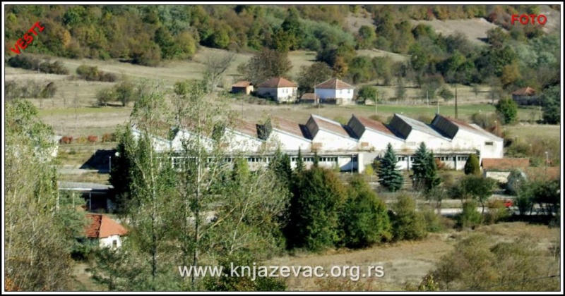

DP Fabrika motora i motokultivatora IMT Knaževac Srbija.
Fabrika je osnovana 1950. g. kao mala zanatska radionica za održavanje i popravku poljoprivrednih mašina i oruđa. Od 1963. g. radionica počinje proizvodnju mašina za selekciju sjemena i transport zrnaste i kabaste mase iz programa industrije poljoprivrednih mašina "Zmaj" iz Beograda. Od 1968. god. počinje proizvodnja motokultivatora po ugovoru o poslovno-tehničkoj saradnji sa firmom "Agria-Verke" iz okoline Stuttgart, a od 1977. i motora za moto kultivatore. Od 1970 god. fabrika posluje pod današnjim imenom.
Adresa: 22. Decembar br. 1 Knjaževac
http://crm.siepa.gov.rs/locations-eng/location.php?ID=106

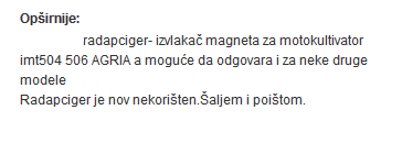

Mislim da i je jedna žica za svijetlo imao sam taj motokultivator 506, da bi raskopao i došao do magneta i platina i tog cijelog sklopa trebaš skinuti:
-Mrežicu zaštitnu na sistemu startanja ona prva dođe.
-Sistem za startanje sa oprugom i sajlom to je u kompletu ima ona tri roga.
- E sad tu je potreban redapciger da bi skinuo magnet dolje, ja sam uspio i bez njega sa montiraćima za montiranje guma i to vrlo oprezno jer lako se ošteti unutra taj elektronski dio.
-Sve u svemu nije komplicirano, jedino zamijena opruge hoće pojesti živce i to puno, opruge na starteru to je onaj dio sa sajlom za potezanje gore smo ga spomenuli.
Ovakav redapciger za skinuti magnet ti je potreban fotka dolje, možda ima i drugih nekih trikova to Vica zna bolje ima ili nema Vica je expert za motokultivatore.
Ovo je sklop gdje se nalaze platine,kondezator itd...
Magnet.
Sistem za startanje sa sajlom,oprugom.
Ovdje ide redapciger da bi ga skinuo, mišljenja sam da ide gedora 14. ili 15. no nisam siguran ne znam.
Ovako prerađuju startanje moto kultivatora na uže posto taj starter hoće zatajiti ako se puno upotrebljava motokultivator.
Link za redapciger.
http://www.njuskalo.hr/oprema-obrada-tla/radapciger-motokultivator-imt-506-agria-oglas-14190021
O motokultivatorima Vica je majstor tako da ćeš pomalo servisirati to što si htio i naumio ako je moguće naravno no to će ti Vica najbolje dati savjet.

Puno hvala. Takav radapciger imam,a imam i jos nekakvih.... Pozabavit cu se ovih dana oko toga.
