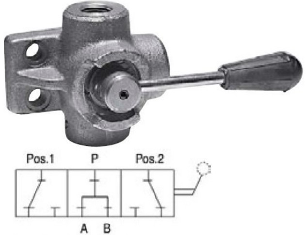

Ono kaj sam siguran je da si dodal dva dvoradna cilindra (toplink i podešavanje desne podizne ruke) i negdje ukral napajanje za njih. Također mislim da zatvornim ventilom preklapaš jel budeš koristil toplink ili podešavanje podizne ruke.
No, očito ne mogu na osnovu tvojih slik i pisanja složiti u glavi funkcioniranje i shemu hidraulične instalacije povezane na upravljačke ručke kod sjedala.
Re: Traktori Goldoni Star opća tema
Imaš prav. Plavi ventil upravlja sa toplingom i podizno ruko, a izpred njih ima svak zatvorni ventil, da uključiš put ulju samo do onog, kojeg trebaš i ne istovremeno, jer su vezani na "T" komad izza ventila.
Crni vanjski ventil ima do gornje spojke umijes ugrađeni prigušnik za reguliranje brzine protoka, koj priklučak bude to trebao. Znači otvoranje preše(dvoradni cilindar) uključit ču na plavi par spojk, al heder na gornju crno spojko(jednoradni).
A kakva je procedura, da sam mogao ovo sve ugraditi, ne bih rad kazao , neču još tebi kvariti snova. Samo na kratko treba ti razšraufati pola lima izpod sijedala, a i izvučti glavni prečni nosač limova. A On ide zadnji na redu van po pravilima sklapanja
. Sve je onda na njega našraufano. Na kraju sam napravijo prečni nosač u dvim dijelovima-i spojni element za njega, da drugi put ne trebaš još uskoro motora demontirati, da dođeš do hidravlike.
Lim sa montiranimi ventili straga:
Da možeš to priklopiti sve crijeva, treba demontirati prečni glavni nosač(prije toga 100 drugih stvari):
Prečni nosač se prepilijo, sad je sve šala za rastaviti:
Evo kojo sliko tog veznog nosača, uslikano prije sklapanja svega nazad.
Onaj dijo prečnog nosača izza reduktora več je namiješten sa veznim nosačem(plava strelica), koj ni obojen:

Na zadnjoj sliki prijašnjeg posta vidiš, da unutarnji plavi ventil ima po dovje cijevi namiještene nasebe. Ovu ima funkcijo kao "T" komad!. Plave crijeve(gornje) ti idu na spojku, gdje je uključen topling(on ima na cijevi svoj zatvarni ventil!). A dolnje crne cijevi idu na podizno ruku(jedna od njih preko zatvarnog ventila poleg prigušnice). Znači jesu 2 zatvarna ventila. Svak cilindar ima svojeg. Kojeg ne trebaš zatvoriš, al drugog otvoriš.
Oko zadnej riejčenice: Isto mi svetovao i koristnik Batek. Takav ventil treba imati 6 priključaka. Kamo bi ti toliko crijeva dao...Pogledaj, sad imam do zatvarnog ventila samo ulaz i izlaz, pa je taka gužva sa cijevama, da ni ruka ne ide više unutra, kamoli 6. Teoretski se potpuno slažem inače sa tobom. Sad okretam 2 ventila, a tad bi samo preklopnoga. Pored toga sam jednog zatvarnog več imao doma, jednog sam dokupijo, koj je dosta povolniji od preklopnog, da ne dodam cijene 6 cijevi sa svim priključcima
I krajna slika. Ovdje se vidi, da ima prečni nosač (od kručk ventila do reduktora) umijesto originalnog jednog vijka, sad 3 vijke.
Zanimivo mi bilo kod svega to, da je pored reduktora (pored manšete) bijo ušraufani jedan vijk M8, obična glava, koj ne nosi ništa. Samo je ušraufan u obični limič oko reduktora. To možeš vidjeti, ak skineš manšet i prstom provijeri spodaj. ZAšto je tamo, to samo bog zna. Ok, ak koj drugi model tamo ima nešto zašaraufano. ali zašto se tamo vstavijo vijk koj samo "zapunjava" rupo.
Dakle ipak imaš sad 2 zatvorna ventila. Po jedan na za svaki cilindar. Cilindri su dvoradni pa su ventili kod jednog smjera djelovanja ispred cilindra, a kod drugog iza cilindra (sprečavaju izlaz ulja iz cilindra). Na isti način bi djeloval preklopni cilindar s tri cijevi. No, ako si već imal jedan zatvorni ventil doma, ...
Nadam se da sam ispravno zaključil kak s plavim ventilom upravljaš poteznicom i podiznom rukom.
Za korištenje drugog ventila pretpostavljam da si napravil kak slijedi.
Prigušnicu si ugradil na jednu cijev koja ide od crnog ventila do brze spojke. i zašrafil je na pokrivni lim pored zatvornog ventila. Htel si da bude u istoj visini s ventilom i zato si na ventilu skratil ručku. Taj drugi vod koristiš jedanput za dvoradni, a drugi put za jednoradni cilindar. Ako je to tako kak sam opisal, onda još kupi 70 cm crijeva s muškim brzim spojnicama na krajevima i za jednoradnu funkciju povežeš tim crijevom izlaz crne brze spojke i povrat ulja u mjenjač. Onda imaš komociju pri radu s jednoradnim cilindrom.

U prvome odstavku sve prav, osim ne možeš imati 3 cijevi za preklopni (smerni ) ventil kad krmiliš dvorane cilindre! Da ako su jednoradni. A za dvoradne, treba ti 6 cijevi. Dva do ventila, dvije jednome cilindru i dvije drugome.
I drugi odstavek imaš prav. A prigušnica i zatvorni ventil jesu u istoj višini, jer bilo je to obaveza, za spajanje cijevi a i da ima nekvi izgled. Za jednoradne cilindre koristit ču uvijek to spojku, koja ima prigušnicu, a ne treba nikakvog povratnog crijeva za drugo spojku, jer radijo sam prošle godine tako, i išlo bez nekvih problemova i teškoča. A inače imaš pravo, najbolje je tako, kak veliš, jer ne treba paziti koliko guraš ručko. No može se to nekad kupiti naknadno.

Postoje preklopni ventili s tri priključka (P, A i B). Ako s izvoda A spojiš na toplink, a s izvoda B na desnu polugu, onda preklapanjem ručke to funkcionira isto kao kad ti imaš otvoren jedan, drugi ili oba zatvorna ventila. To znači da ulje može prolaziti kroz oba cilindra (srednji poožaj), samo kroz toplink (jedan krajnji položaj) i samo kroz desnu ruku (drugi krajnji položaj). No, s obzirom na to da si već imal jedan zatvorni ventil, malo se mijenja isplativost.
