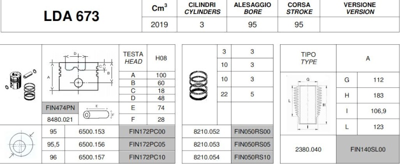

Grupa 5 Lombardini motori sastoje se od slijedečih motora:
1-Lda 672 dva cilindra 1346 Cm3 debljina cilindra donji dio bez rasladnih rebara 106,9.
-Lda 673 tri cilindra 2019 Cm3 debljina cilindra donji dio bez rasladnih rebara 106,9.
-Lda 674 četiri cilindra 2692 Cm3 debljina cilindra donji dio bez rasladnih rebara 106,9.
2-Lda 675-2 dva cilindra 1346 Cm3 debljina cilindra bez rasladnih rebara 110.
-Lda 675-3 tri cilindra 2019 Cm3 debljina cilindra donji dio bez rasladnih rebara 110.
-Svi cilindri imaju borung ili fi 95.
-Svi cilindri su iste dužine H 183.
-Svi cilindri imaju isti visinu rashladnih rebara L 123.
-Debljina čela cilindra gdje sjeda glava cilindra bez rashladnih rebara Lda 675-2 i Lda 675-3 deblji su G 118
-Debljina čela cilindra bez rashladnih rebara gdje sjeda glava cilindra za cilindre:
-Lda 672 G 112
-Lda 673 G 112
-Lda 674 G 112
-Cilindar Lda 675-2 dva cilindra 1346 Cm3 debljina donjeg dijela cilindra 110.
-Cilindrar Lda 672 dva cilindra 1346 Cm3 debljina donjeg dijela cilindra 106,9.
Dva cilindra Lda 675-2 i Lda 672 Tomo Vinković iste jačine Cm3 i broj cilindara, iste visine, cijeli cilindri ista visina rebara rasladnih cilindara, Lda 675-2 gornji dio cilindra bez rashladnih rebara deblji G 118 deblji Lda 672 gornji dio cilindra bez rebara rashladnih tanji G 112 tanji različite debljine donjeg dijela cilindra, indetično a nije indetično..
Ako bude lakše označio sam indetične a opet različite cilindre motora u nabrajanju gore sa brojkama 1 i 2 Mbutala premjeri cilindre isto kao i u fotografijama postavljenim..
Lda 672
Lda 675-2
To su ta dva cilindra fotografije gore..
Link sa dimenzijama cilindara grupe 5 Lombardini motora, povečati na plus katalog desno dolje bolje se vidi..
http://www.agro-dom.hr/pdf-katalozi/LOMBARDINI%20LDA%20672,%20832%20(5%20LD).pdf
