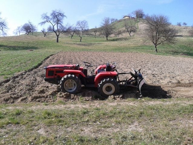

Eto ravnanje njive traverzom pored AC 5400 normal,kao več sam obečao.Ravnanje z zaokrenjeno ralico 160cm i utegom od 120 kg na njoj dodatno .Al druga slika je od drljače.

Re: Zatvaranje zimske brazde
Zašto sabijaš zemlju umjesto da prodes odmah sa drljačom
Juhu Admin sve složijo ko treba!
Heh ne sabijam ,več ravnam prije drljače.Da se napravi ravnina i može sa drljačom brže se kretati i zasipati pokoje neravnine na njivi-najviše na krajima-zadnjo brazdo.Ali ovo ima veči efekt,da sa to šino iden čim prije.Al u ovom primeru nije bil otako,jer išao samo 1 sat prije,kat išao drljačom.To pa zbog toga,jer mi uređivanje balirke oduzme još uvijek svako minuto slobodnog vrijemena.Dobro je ,da se nakon traverzanja to kod mene dobro osuši i onda drugo naprijed.Ak nema utega na traverzi ona samo se zapelje preko kupa zemlje i ništa od toga.
