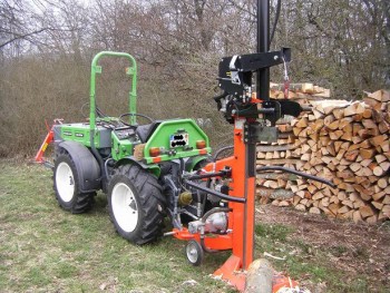

Kalač mog komšije, prikačen za štore 404. Napraven kod privatnika sa LJ-SLO. Košato negdje 1750EUR. Upravo ove dane ugradijo si je elektro vitlo na daljinsko upravljanje. 75EUR bez inštalacije. Treabo je vučti i strujo skroz traktor sa svojim osiguračem, i naravno i napraviti spoj straga na traktoru:

Zakaj još nisam vidjel kalač koji ima demontažni cilindar?
Svi kalači za metrice imaju veliku visinu i problem ig je pospremati u prostore normalne visine.
Ka bi cilindar bil učvršćen na bolcne, bilo bi ga jednostavno spustiti u transportu i smanjiti transportnu visinu na svega 60%.
Rješenje ja samo malo skuplje, a puuuuno praktičnije.

Ma Krompi ga spusti dole na podstavek stroja, da ga može garažirati. No on ga sa vidjcima demontira, al ti pričaš o brzem riješenju kod spuščanja(možda samo izvučti svornjak, koj oslobodi kompletan kod cilindra gore dole). NO to se teoretski jednostavno da napraviti, a več je problem oko namiještanja ventila-hidravlike i drugih obaveznih elemenata, koji su potrebni za siguran rad, i bez kojih se ne dobije dozvole za upotrebo i sa tim i proizvodnju i prodajo le tih.
Krompi kaže, da nije nekvi problem ga odšaraufati i spustiti dole.

Nema problema sa spuštanjem, bilo da je na vijke ili na bolcne. Jedino od razvodnika do cilindra mora biti savitljivo crijevo, a ne kruta cijev kak je na tvojoj sliki.
Sjekira se spusti do kraja, izvade bolcni i onda se hidraulikom spusti cilindar do novih rupa za bolcne.
Nisu ni šraufi nikakav problem. Pogotovo ako to ne treba raditi često.

Ma da. Kod Krompija je tako napraveno, i on samo jednom(kraj sezone ) možda to odšaraufa, da može ga garažirati.
Re: Ostali kalači - cjepaci
Valjda ne treba odspojiti priključak ulja kada ga spušta.
