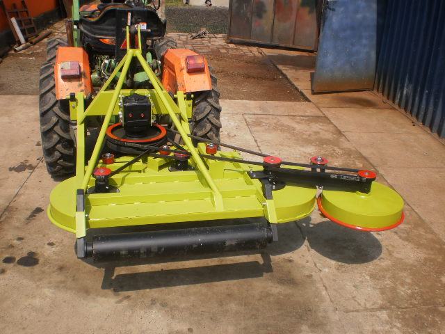

Izgleda da će biti bolje da idem po kosilicu kakvu sam i mislio u startu nabaviti. Nešto ovako:

Ja ti govorim kako je kod mene, ac je radio sa oba dva i bertija na minimumu zavrti, ovoga sa nozevima nema sanse, sa tom roto možeš i brže ić nego sa malčerom, a još kombinacija ta sa slike za 5

Nema baš neke ponude za takve kosilice, pa mi se čini da ću baš po tu ići!

Postaj by Dubravac 23.02.16 15:39
Meni ovo izgleda savršeno,
Pokosiš sve nemaš zajebancije oko trsova sve središ.

Zavisi koliko ti je međured,ja nebi mogo kosit sa ovom preširoka je

Meni bi to išlo za voćnjak - travnjak, tako da mi odgovara veća širina.

Onda je ovo prva liga nemas sta dugo razmisljat
