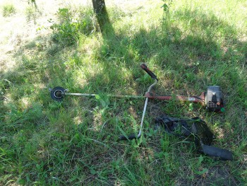

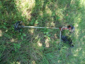

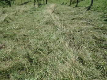

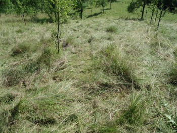

Košnja trave u starom voćnjaku 04.07.2016.god.

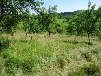

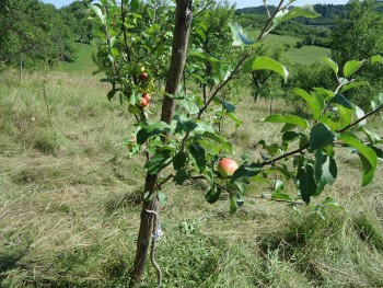

Malčirano pred 10-ak dana, a danas fotkano i pokošeno oko voćki kaj nije malčer ulovil.
