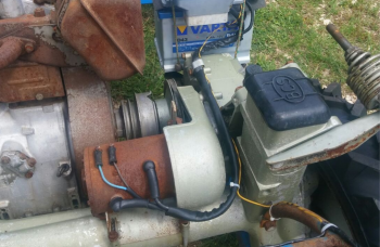

Fenomenalno. Ove slike toliko su tražene, kako slike izvenzemaljaca. Nekad dugo nazad, htijo sam nešto slično iti sam raditi, pa sam na kraju kupijo voziček original bez volana na jedan kotač. No nedugo toga sam i njega prodao.
A šta je od toga original, ko bi znao. Predpsotavljao sam, da za podig grebena treba biti za komfort barem hidravlika, a sumnjao sam, da može to biti i opasno, da te polužje -ručke ne stisnu tekom podizanja. A za ozbiljni rad na bar malo brežuljavim terenima i uzbrdicama potrebno bi bilo imati i pogon kotača na vozičku, inače to neče nešto funkcionirati.
Iz prve ruke, da vam kažem, bijo sam pored kupaca u trgovini, koj je original za BCS kosačico kupijo tank za benzin. Eto 100 eur okroglo i ruka!...

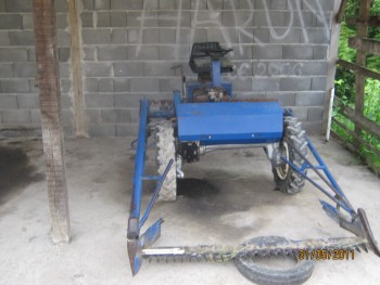

Re: Kosilice & žetelica BCS
Sve je original samo svjetla nisu original.

Bilo je raznih priključaka na takve kosilice, brus za kosu, grablje za sijeno, cirkular za drva itd...

Pa ni ovi vozi sa volanima nisu isti vidim. NEvijerojatno hehe. ZAnimivo bi bilo ovo pokušat voziti. Al mi se več sad čini, da je ovo teže za okretati na krajima, ko onaj, kojeg sam ja imao na jedan kotač. I onaj stroj sa moje doline nikako ne bi mogao, jer je vučt onaj voz kosačici još puno veča muka, a i sa mome nisam po mokrom putu izašao iz doline. TAko da- neupotrebljivo za mene.
A na večim ravnicama u godinama nazad Bog i batina.
