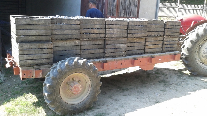

Re: Ručni rad pogonska prikolica za šumarstvo
Ja bi prije rekao da je ovo od Lade Nive nego od Rive zbog kotača, vidim da su kotači od terenca sa 5 rupa, a većina terenaca ima takve felge, pa i Niva.
Može i od Lade Rive i Lade Nive diferencijal za pogonsku prikolicu na IMT 533-539 bez prerade prijenos je identičan prikolice i traktora.

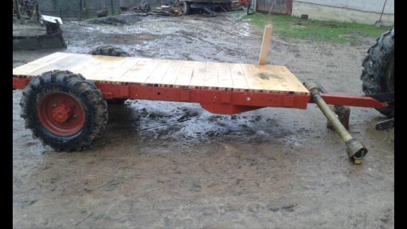

Eto još jedna pogonska prikolica i IMT 539 traktor.
Šteta kaj umjesto "čelestonki" nema na prikolici gume s traktorskim profilom.
Vjerujem da bi tako i vlasnik želio ali ima nešto čega uvijek nema to je novac.
