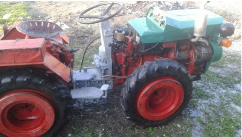

Pozdrav, led svjetla Tomo u modernom stilu. Fotografije s Interneta zglob ili sredina traktora Tomo Vinković serije 400 / 500 na montirana na Tomo Vinković model PE 18, to još nisam vidio i koliko vidim izvodljivo je, plus još hidraulični volan od nekog vozila, zglob je promijenio položaje i izgled vjerojatno po radi ugradnje servo volana.
Eto još jedna ugradnje alternatora ništa posebno.
Re: Inovacije na traktorima Tomo Vinković
Pozdrav, potražio sam link ponovo i nazvao čovjeka jučer, sam je radio sredinu 12.mm debljina metala, servo od mercedesa 190. linija 124. Servo pumpa od BMW to je to.
