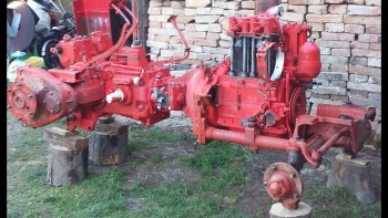

Jedna fotografija djelomičnog motora traktora VTZ 25.
