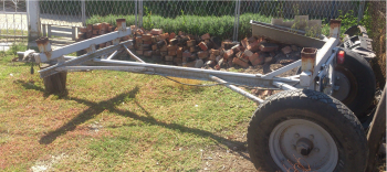

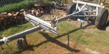

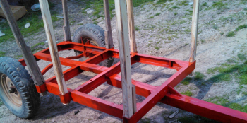

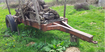

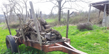

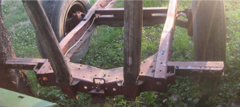

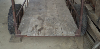

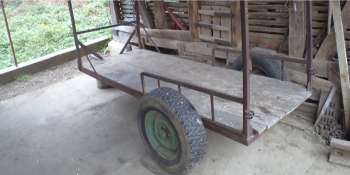

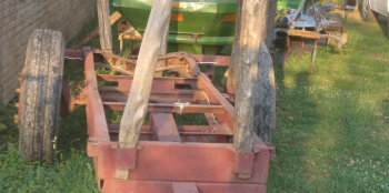

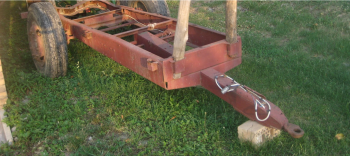

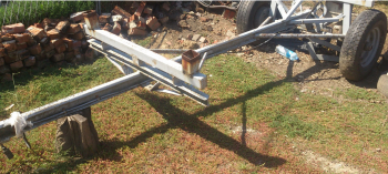

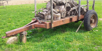

Razno razne prikolice za šumarstvo, ručni rad ili homemade prikolice, od šasija i osovina kamiona prerađene naravno ili napravljene od metalnih raznih profila..
Fotografije sa interneta sa raznih oglasnika gdje se prodaju, pa eto i nekom neke ideje ako se uputi u izradu šumarske prikolice za drva.
Šumarska prikolica za traktor Tomo Vinković lagana i dovoljno velika za traktor Tomo Vinković serije PE 18 i serije 400/500.
Klikom na fotografiju ista se prikaže u većoj rezoluciji.
Ova prikolica je kao od Iwanha pogodna je za trupce i daske duga je dovoljno naravno da služi i za drva za ogrjev..
Prikolica za šumarstvo za drva napravljena od šasije nekog kamiona zajedno sa njegovim gumama i felgama, takvih prikolica jako puno viđam sa velikim gumama..
Prikolica za šumarstvo za drva isto napravljena od šasije nekog kamiona izgleda masivno jako ali opet ne preglomazno. Mogla bi biti i za TV serije 700 i 800 kao i njima slični traktori..
Prikolica za šumarstvo za drva prikladna za manje i srednje traktore..
Možda nekom za treba fotografija ili već ima neku ideju, kako napraviti ili započeti izradu prikolice za šumarstvo za drva..

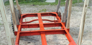

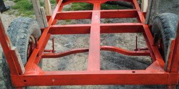

Iwanho, teoretski si u pravu, ali praktično...trebaš uzeti u obzir još neke stvari, npr. težinu prikolice. Ova moja je vrlo lagana napravljena od cijevi pretežno 80x80 i 80x60 mm, mogu ju sam uzeti za rudo, dovući do traktora par metara i zakvačiti, a prosječnu kipericu slabiji traktor osjeti već i praznu, što joj već praznoj diže visinu težišta. Nadalje, na kiperici prvi red "metrica" nije baš tako blizu kotača zbog duple šasije i poda, a kiperice još često imaju i gibnjeve na osovini, što za šumu nije nikako dobro.

Kažeš mijere profila. No kod naše jednoosovinke bez kipera profili joj jesu 120mm kvadrat, al izpod poda 100mm kvadrat i lim od 3 milimetra pod. Sva sila ti treba, ak jo poželiš prikačiti do traktora rukom. Maleni TV može jo izvučti iz doline samo prazno na potpuno suhom terenu. Zato koristim autoprikolico i više puta vozim, ak vozim sa njim. Imao sam na njoj 20 suhih bal sijena i prikačenog Ferari 26 ks, al ga usrijed največe uzbrdice spredaj podignulo. Uz pomoč kočnice prikolice jedva sam dospijo nazad na ravnico i mijenjao traktor. Nije ni pomoglo, da je neko sijedijo na haubi. Pored toga za malene traktore jako je dugo rudo. Moglo bi biti krače. Tako je napraveno, da može i veči i širi traktor izpred nje se kretati. NA ne napomenjavan niti, da nije prednja stranica za izvučti, i tako sam znaš, koliko daleko počinješ sa basanjem tereta od kuke!. Ak bi bila za demontirati, mogao bi drva basati van iz površine poda naprijed. Pa maka 30 cm.

Tomo Vinković Požega je napisao/la:Iwanho, teoretski si u pravu, ali praktično...trebaš uzeti u obzir još neke stvari, npr. težinu prikolice. Ova moja je vrlo lagana napravljena od cijevi pretežno 80x80 i 80x60 mm, mogu ju sam uzeti za rudo, dovući do traktora par metara i zakvačiti, a prosječnu kipericu slabiji traktor osjeti već i praznu, što joj već praznoj diže visinu težišta. Nadalje, na kiperici prvi red "metrica" nije baš tako blizu kotača zbog duple šasije i poda, a kiperice još često imaju i gibnjeve na osovini, što za šumu nije nikako dobro.
Upravo sam za takvu laganu pisal. Dakle izvedba jako slična čezi. Samo treba umjesto 2, imati 4 uzdužna nosača čiji gornji rub može biti 5 cm iznad gume kotača.
Sve svoje prikolice ručno kopčam na traktor. Ove za šumu se podignu sa silom od nekih 30-ak kg, a za onu koja ima metalni sanduk treba oko 60 kg.

Od nekad su mi se sviđale prikolice sa nizkim podom-sandukom.
Možeš jih upotrebivati i za kakav drugi posao i ne samo šumarstvo.
Problem je samo, da ak ima ona stranice, ne možeš jih otvoriti dole, več jih treba direktno skinuti, da ne dođu do zemlje. Komšija ima prikolico sa 14" kotačima i jako velikimi-visokim stranicama. One dođu do tal, kad otvori. Imao jednom izposuđeno. Nikada više. Kotači osko ukup izpod poda. A ja jako nabasano poprek obrda. Išla ona sam opo jednom kotaču. Ledeni mi znoj išao po čelu. A srečom nije palo. Dvije čovijeka obesili su se na gornjem kraju i izašao sam srečno. Moja prikolica bila je puna i nije mi bilo jo izprazniti. Pa išao izposuditi komšijino. Drugi put opet izposudijo Tehnostrojko 3,5 T sa oprugama. isto nikad više.
No po meni najbolja je osovina od kakvog malenog tovornjaka sa duplim kotačima od 16". Ovo je bog i batina. A pod odmah iznad gume. Prava je to višina. No dosta niže pod ni ne može biti, pa maka pod spustimo između točkova dole. Jer nešto debeline ima i diferencijal(ak je oriđi osovina),sama osovina i debelina poda. A znamo svi,da svaki cm višine poda ponekad pravi problemove kod basanja. Sve veči kotači po meni za ovakve male traktorčiče nisu baš primerni.

Možeš navest neke dimenzije od prikolice, širina, dužina tovarnog, dužina rude, koje si profile koristio i koliko voziš s njom.

Pravio sam za susjeda, dužina 2,5m širina 1m dužina rude 90cm-rađeno za fergića do 3m drva + platforma 2,5X2m
