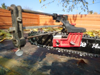

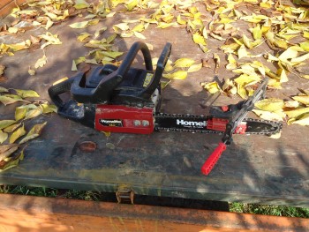

Kut je bitan da ruka ne drhti, kad turpiju provlačiš kroz zub, ili one pomagaće razne za pravilan kut što se na vodilicu montira, tako ja brusim i pravilnu fi turpiju..
Ovo je dobra stvar ne bjezi pila na panju dok brusiš. Dali netko zna na vodilici lanca je pomagač za održavanje kuta ovaj mali kao kutija šibica dali je to od Stihl-a..
Oštrenje lanaca motornih pila 154625979622233376582039
Prije brušenja obavezno Stihl čaj sa rumom i nema da ruka drhti..

Ova šablona vjerujem da je od Stihla jer je od Husqvarne drugačija.
Ja upotrebljavam šablonu od Husquvarne.
Oštrenje lanaca motornih pila Kombinirane-sablone-2662104
Slično se stavi na lanac ko na sliki gore od Admina. Šablona omogućuje da turpija ide po valjcima i tako ne dopusti da se ide prenisko dole u zub jer turpija mora oštriti gornji dio zuba znači rub koji reže. Ako se turpija gura ljepo po sredini šablone onda je i kut oštrenja pravilan, samo traba gurati paralelno uz stjenu šablone.
Limič na šabloni je za kontrolu zuba distancera koji određuju globinu reza.
