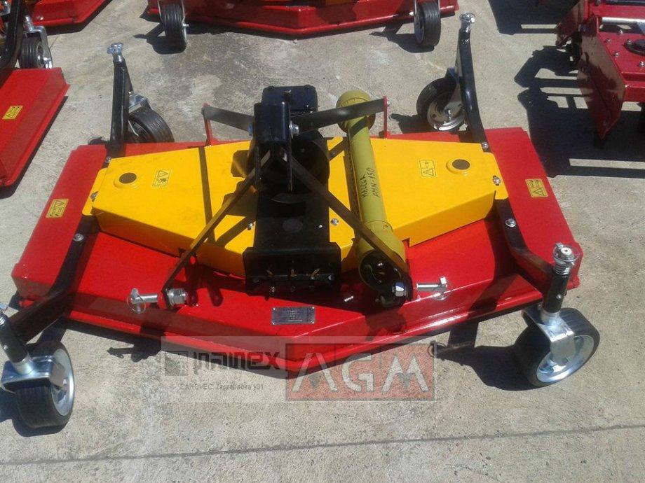

bajki je napisao/la:Razmišljam o kupovini male rotacione kosilice za Primu. Dali prednju ili zadnju, nemam pojma jer se dosada nisam susretao s tim strojem. Ima netko kakovg iskustva s takvim kosilicama, neki prijedlog za kupovinu?
Znači zanima me nešto ovako (nemora imati ovaj pokretni dio):
 Traktorske kose  za male traktore - Page 3 Tomo-vinkovic-kosilica-bocna-pomicna-slika-35258384
Napokon sam došao u priliku da isprobam neku malu kosilicu. Probao sam priminu RK120, ovakvu kao na slici:
 Traktorske kose  za male traktore - Page 3 Rk120.7aa86dea4e3c840af74ffb4fb1445a39
Tomo nju vuče i radi s njom puno lakše nego s malčerom, što je bilo i za očekivati. Zadovoljan sam jer kosilica radi i u dosta velikoj travi, većoj nego što sam očekivao. Mana je što ima dva noža pa njoj zna pobjeći koja trava nepokošena na sastavu dva noža. Uglavnom za slijedeću sezonu se ide u nabavku nečeg ovakvog (samo širine 120-130 cm). dobr je stvar što imaju tri noža koji se preklapaju, pa neće moći pobjeći koja travka nepokošena:

Ne treba pretjerivati sa širinom kose.
Ja sam zadovoljan i sa 80cm ali da počisti sve iza sebe-lakše je i traktoru.

Traktor je širok 120, pa je po meni ok da i kosa bude 120 i nju tjera bez problema.

Kosa ak ide straga, dobro je, da uzme najmanje takvo širino kao traktor, da ne voziš 2 puta po travi, prije jo pokosiš. Jer kad povoziš samo jednom, u mekanoj podlagi ostaje trag- nepokošena trava, kamoli 2 puta.
A Sucur, kako ide ova kosa grebenasta? Dal si što radijo sa njom. Znam, da si ju nabavijo.
Bajki, al zašto bi kupovao ovakvo koso, ak želiš koso? No ak želiš malčer koso, onda razumijem. A ak želiš koso, da se bude trava upotrebivala za jelo, onda uzmi nešto takvog, kao je Gramipova bočna dvostrižna. Išlo bi kao metak. A i polovnih ima na oglasnicima dosta.

Postaj by bajki 27.07.16 7:13
reider 1 je napisao/la:
Ne trava se neće upotrebljavati za jelo, već samo će se kositi da bude uređeni travnjak.
Na ovu Gramipovu misliš klasična strižna kosa? Kolika bude dužina te kose za TV-a?

Hja, sad sam pogledao sve modele kosa u ponudbi kod njih. Na brzino, da kažem, sve kose izpod širine 1,85 jesu obične grebenaste na prste, koje baš niso bog zna nešto. Ove mini unima 1,5m super bile bi za Tv-ja tvoga!. Išlo bi bez ikakve muke. Siguran sam ,da mogao bi vučti i raditi još sa jedan rang širo!.
ovaj model dole
http://www.gramip.hr/super.html
je dvostrižna i milina prema svim ovim običnim na prste, al imaju samo širine 1,85, što neznam ,kako bi išlo, ak bi bijo teren jako brdoviti. Tako, da ovdje ne mogu nešto stručno kazati, samo znam, da je ova kosa sa ovim sistemom košenja osijetljivo skuplja, nego obična upr UNIMA.
A tebe onda itak ne zanima, jer želiš malčirati travo. Onda naravno je bolje za tebe ovo što gledaš-stražnja kosilica. Ali nekako ne mogu ti vijerovati, da ona pušta nepokošeno travo između dvih noževa, jer sumnjam, da imao si neoštre noževe il radijo si sa PRESPORIM kardanom. Ima, da odsijekne travo. Nema druge. Ovaj princip ima vrtni traktor i čisto kosi, a tako na taj sistem rade bubanjske rotacijone kose za traktore i kose. Treba iti ova Gramipova sigurno!. Samo ak uzimaš bilo što(idet trebaju obadvije modela sa 2 il 3 noževe), uzmi široko najmanje toliko da pokriva traktor!
Uzmi 1,4 metara! JA mleveo sa na pola uništenim motorom na Ferariju 26 ks u gusti travi sa roto malčerom od 1,35 metara i nije ga ugušilo. Važna je samo brzina kretanja. Ne prebrzo, ak vidi se, da se muči. TAko bude ljepo uzimalo čitavo širino traktora, il koj cm više, što je bolje.
Ak uzimaš za vočnjak, vrijedno bilo bi uzimati ovakvog ,za mogučnost pomicanja ljevo desno straga iza traktora. Pitaj ti samo Ivanhuuja, kako je to super, da možeš do vočk u nulo očistiti!. NE bude ti nikad žao. Vijeruj. Ma sklopi oči, kad daš peneze, al smijat češ se, kad budeš radijo. Al kupuješ to za cijeli život.
Kupiš Gramipov lagani malčer sa bočnim pomakom širine 125 cm i makneš ga u stran, da ideš sasvim između reda vočka i plakat češ od sreče.

Imam ja malčer (INO TFZ 130), ali mi je presporo s njime raditi, a u višoj brzini traktor se muči s njime. Dodatno je težak za nositi, ima oko 330 kg, teška izvedba, nema šta taj neće zdrobiti, ali tomo s njim treba raditi u prvoj sporoj, eventualno u drugoj sporoj kod manje trave, ali i to nemože raditi cijelo vrijeme.
Zato trebam nešto lakše i tu mislim da mi ova kosilica riješava probleme. Cijelo vrijeme sam radio drugom sporom bez nekog osjećaja da je to traktoru opterećenje. Ova primina kosilica je imala dva noža i na sastavu ta dva noža je znala pokoja trava ostati, ništa strašno.
Ova koju ja gledam ima tri noža i tu nemože ništa ostati na sastavu jer se noževi preklapaju.

Malo se išao raspitati kakve su to kosilice koju bi kupio i baš nisam sretan dobivenim odgovorima jer se radi o kineskim kosilicama. Takve renomirane (npr INO) su duplo skuplje od kineskih.
Kopajući dalje po netu naišao sam na ovakve stvari iz domaće radinosti:
 Traktorske kose  za male traktore - Page 3 Malcer-slika-69347828
Manje više sve što se nudi kod nas ima jedan rotor na kojem se nalazi 3-4 noža. E sad neznam koliko je taj jedan rotor opterećenje za trakotro u odnosu na RK120 koji ima tri mala noža??? Ima netko nekako iskustvo po tom pitanju?
Dodatni minus je što je ovakva kosilica sa jednim rotorom dosta duža pa treba više pažnje kod okretanja i manevriranja. Dobra stvar je što je jeftinija i od ovih kineskih, a pogotovo od renomiranih kosilica.

U glavnom sve si sam več odgovorijo i dosta tu nema dodati. Problem ti radi ona Primina dedovina od TV-ja, pošto u 1 brzoj promijeni brzino vrtnje kardana, pa neupotrebljiva. Inače bila bi super, ak ostala bi brzina kardana ista.
Ovakvim ventilatorom radijo sam ja sa 26 ks Ferarijem 2 cilindra i išao je širinom 1,35. U ne baš maloj travi.
Potrebna snaga virojatno slična je na tome jednome velikom nožu il 3 malenim - pričam na pamet. Druga su priča čekičari. Ovi uzimaju na istoj širini več snage.
Moj mi je predlog, da kupi za tvoj INO "Y" noževe, koje bojda dosta se upotrebivaju u Austriji. Dobro rade u travi, sa manje odpora u radu, gledajuč na čekiče, al čekiči bolji jesu za kukuruzovino. Tako prodavač mi kazao. Možda bi u drugoj sporoj mogao uvijek INO-tom raditi i ništa drugog kupovati.

bajki je napisao/la:...Manje više sve što se nudi kod nas ima jedan rotor na kojem se nalazi 3-4 noža. E sad neznam koliko je taj jedan rotor opterećenje za trakotro u odnosu na RK120 koji ima tri mala noža??? Ima netko nekako iskustvo po tom pitanju?...
Bajki, radio sam sa različitim kosilicama iste širine, jedna je bila sa jednim rotorom, a druga sa dva, pa pogledaj moj post na ovoj stranici

Tvoj post me i doveo u dilemu. Samo što ja bojim da je tvoj lakše tjerao malčer sa više noževa, ne iz razloga što ima više noževa pa lakše sječe, nego zato što su noževi manji pa ih je lakše vrtiti.
