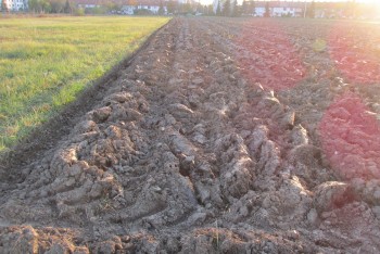

Dodajem sliko sa današnjeg šetanja. Orba mog kumiča na susijedskoj parceli sa njihovim-susjedskim traktorom AC 3700 Country. Plug okretač Batuje 10". Čini mi se takav kao je od Admina. Toliko je i uzimao. Dubina najviše 20 cm. Težka zemlja. Kotači straga 300/20".Vidi se jako proklizavanje, pa maka ore sa jedno brazdo. No na zemlji je bilo stajsko đubrivo, što dosta pološi uslove orbe. Težka zemlja se ne razbije, ostaje oblike takve, kakva se odrezala. Pada nazad u jarek-brazdo. Najlošije što se ti može događati. Zato ovdje nije niko htijo hodati orati. Traktor nema regulacijone hidravlike. Sve godine se oralo po preko uzbrdice. Zemlja postala iz godine u godinu više težka sabijena. Ovdje se oralo jednoklipcem TV kao za šalo prije nešto godina. E sada vidite ovo. Sad se ore uvijek na dole, al odspodaj za kraj orbe 2 puta popreko. Čini mi se, da težko zemljo rade kukuruz, koja raste svake godine na toj zemlji.

Uh majko moja to zemljište je kao svinjska mast ili maslac masno, to je još mokro  za oranje i ne ide nikako vidim, svako zemljište se mora duboko orati baš po radi ove fotografije koju si postavio, nije samo da upije vodu, vlagu, i dobije na volumenu, nego i zrak uđe u zemljište u dublje slojeve koji je vrlo bitan za kako rast biljke tako i za razne korisne mikroorganizme koji žive u tlu.
Takvo zemljište sa fotografije koju si postavio trebalo bi obavezno po oranju tanjurače  ili nečim možda branama usitniti na grubo brazdu to se zove (  zatvaranje zimske brazde )  da se jednako mjerno zemljište iz-mrzne tokom zime   i mraza, ne sitno nego grublje usitniti brazdu jer ovo je prevelika brazda. U ratarstvu bi ja mogao puno pisati da imam vremena naši ljudi griješe puno koji nemaju komercijalnu proizvodnju vremena se mijenjaju.  Pjevaj majko  ratara i bekrija..

Ovo nije mast nego beton Neutral Prosijek se vidi- 10"plug 1 brazdni , dubine manje od 20cm i 300/20"kotač, težina traktora negdje 1300 bez dodatnih utegova i ak se tako ore, onda nemaš što dodati. Zbog takve zemlje se promijenila i smer orbe(na dole umijesto popreko).
Možda bi trebalo ovdje zasaditi za 2 godine zeleno gnojidbo-raulo al kako zovete. Ili nešto slično,da koren-kale bilja učinidu svoje. Neutral
No vidjet čem, kako bude moja njiva u 2.11. Čisto su pored, pa da vidim. Upam kazati, da bar malo bolja, jer kod mene promijenjivale su se sađene kulture zadnjim godinama. Sliko budem nekvo napravijo.

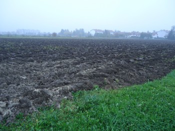

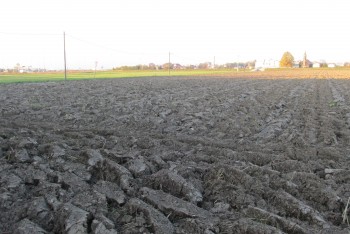

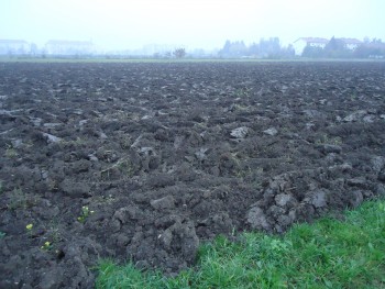

Znam da nije tema ali ti hoću ukazati na konstantne probleme koji se događaju     malo tko to   radi  i zato ima te određene  konstantne  probleme,     sve se to može dotjerati u red   samo treba se držati pravilne agrotehnike obrade tla ili zemljišta.  Sad vidi vrt svoj ili neki drugi vrt  kad se štiha ili ore bude finije napravljeno, u proljeće se sve rasipa jer su brazde manje finije tako je i sa oranicom ravnomjerno izmrzavanje tla ili zemljišta.  U Slavoniji se kaže nema gazde bez duboke brazde.
Fotografije oranice jesenskoga ili zimskog oranja  u susjedstvu moga mjesta stanovanja.
Fotografirano ujutro 31.10.2015.god.
Fotografirano popodne 02.11.2015.god.

Hvala. Uvijek želiš svakome pomognuti po svojim mogučnostima.
Tetak bi dao dušu svoju za takvo orbo, kakvo imaš sa slike hehe. Isto ja. Nije to težka zemlja.
Plug okretač 3 brazde mi se čini. Snaga iznad 90 KS. Temu se kaže orba da. Ljep je to teren i zemlja.

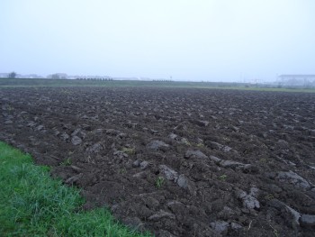

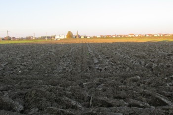

Orba se dokrajčila. Poslijepodne, kad došao sa posla izorao male dvije njivice. Inače obečal sam slikice pa jih eto vidite ovdje.
1 sat i 35 minut. Dubina izmereno 24-26 cm. Išlo dobro. Nije se oralo loše. Uskoro bolje nego sam očekivao. Nije bilo nešto jako mokro. U šumskom putu dosta je loše nego na njivi Shocked No kad sam išao slikati, vidijo , da plug ne leži vodoravno v brazdi, pa onda to izpravijo.
I dans shvatijo sam još neko dobro stvar. KAd idete nešto raditi sa hidravliko priporučavam vam , da sa keten sprayem namažete kugle na rukama. E je to super svar. No bilo što je dobro, samo ne je... na suho. Jer su kratki dani radijo sam skroz, pa nije bilo vrijemena za pivo između orbe, da me ne dohvati tama. Budem si jo sad otvorijo jednu.
