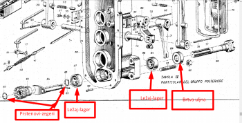

Postaj by serafian on 20.08.16 11:33
Bok svima,
imam jedan problem vezan za moj PE15. Kapa mi ulje na sredini iz prednjeg kraja kod kardana dolje.
Rastavio sa ga na pola misleći da je tu negdje neki semering međutim ja ga nemogu naći. Vidim samo lager. Ima li kakav semering?
Age : 33
 Tomo Vinkovič PE 15 & 18 opća tema - Page 8 Empty Re: Tomo Vinkovič PE 15 & 18 opća tema
Postaj by Admin on 20.08.16 18:33
Ima u poklopcu mjenjača, poklopac mjenjača dolje i tek onda do semeringa, na zglobu ili ti sredini traktora ima samo ležaj koji se podmazuje sa mazalicom.

Postaj by serafian on 03.09.16 17:07
 Tomo Vinkovič PE 15 & 18 opća tema - Page 8 35lykua
Nikako da nađem semering. Znači curi mi na ovom leptir kardanu dolje. pretpostavljam da treba rastaviti ovaj dio gdje je kardan. Bojim se da kad rastavim da se nešto od ovih mjenjača ne pomakne pa da neću moći natrag nariktati. Trebam li nešto posebno paziti?
Kako se uopće vadi ovaj leptir kardan? Moram li sve rastaviti da se on izvadi ili?
LP
Tomislav
Age : 33
Postaj by Admin on 04.09.16 14:28
Poklopac mjenjača dolje komplet.
 Tomo Vinkovič PE 15 & 18 opća tema - Page 8 Screen10
 Tomo Vinkovič PE 15 & 18 opća tema - Page 8 Tomo-v10
 Tomo Vinkovič PE 15 & 18 opća tema - Page 8 Tomo-v11
Nešto ju drži sa nutarnje strane da ne ispadne van od silne vrtnje.
 Tomo Vinkovič PE 15 & 18 opća tema - Page 8 Screen11
-Anello u prijevodu prsten prsten
-Anello di tenuta u prijevodu brtveni prsten/semering.
-Ccuscineto u prijevodu ležaj ili ti lager.
-Dimenzije brtvenog prstena ili ti semeringa 30x55x12 specijale.
Sve ima u radioničkim priručnicima na forumu priručnici za traktore Pasquali serije 900 MX,MR,PE,PH,PL to jest motoculteurs pasquali, motokultivatori Pasquali, tvoj traktor je Pasquali.
http://herve.cochard.free.fr/tracteurs/manuals.htm
http://herve.cochard.free.fr/tracteurs/prospectus.htm
 Tomo Vinkovič PE 15 & 18 opća tema - Page 8 D66adf502888682

Postaj by serafian on 19.12.16 16:31
Tek toliko da javim da je semering (brtva uljna) zamjenjen, odmah sam i lagere zamjenio kad je već otvoreno i sad više ne curi...
Nije bilo iste brtve, sad se radi tanja ali su mi rekli da je ta dobra.
Hvala admin na slikama puno su pomogle.
