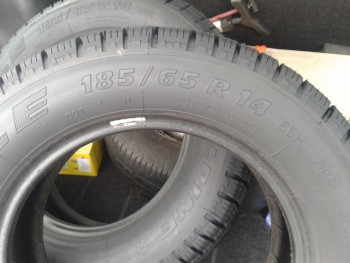

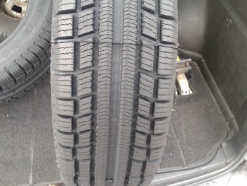

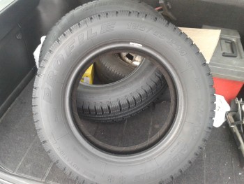

Eto to se te gume garancija jednu godinu 230,00 kuna po gumi bez montaže jer je nemaju, montaža 25,00 kuna sa balansiranjem po gumi ventil 5. kuna.
Stare sam bacio u kontenjer glomazni otpad za recikliranje dalnje.
http://www.guma-protekt.hr/index.php/en/
Mekane drže cestu udobne po mokrom, bljuzgi, snijegu ne staje samo grabi..

Ja sam cesto zimi koristio protekt gume na autu i mogu ih samo pohvaliti . Imaju vecu dubinu sare od fabrickih i vrlo mek sastav gume tako da za led i sneg idu skoro kao sa lancima. Jedino sto sam primetio a to je da visina od felge do vrha sare je vislja pa umesto primera radi 175/70 fabricke gume treba protekt uzeti 175/65 ili 60. Bar kod nas sam uocio taj problem jer u krivini se cudno ponasao i morao se duvati na propisani pritisak i nikako manje. Cisto se uvrtale u krivini. Ali to je bilo samo sa jednim proizvodjacem tih guma i to bas ovde iz S. mitrovice. Ranije sam vecinom kupovao protekt iz Nemacke ili iz RS
