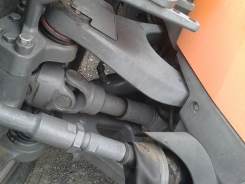

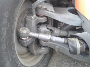

IMT 539 sa ralicom.
Broj postova : 3453
Re: Komunalna oprema za traktore
Postaj by reider 1 on 24.01.16 23:18
A ovo je zaista nek izvozni model pluga. Nikad nisam nešto takvog vidijo. Inovacija broj 1.
Broj postova : 3065
Postaj by iwanho 1 on 25.01.16 9:55
Na 4. i 5. sliki se vidi i dodatna oprema. Laughing
Postaj by vica022 on 25.01.16 10:02
Da vidi se RM 01 ili ZLV .Rucna metla ili zensko letece vozilo heheee.Ma Imt je mnogo prikljucaka smislio ili prekopirao ali su mnogi zavrsili samo na ispitivanju takoreci ili vrlo mala serija napravljena tako da se i ja mnogo puta susretnem sa nekim prikljuckom koji nikad nisam ni cuo da se proizvodio.

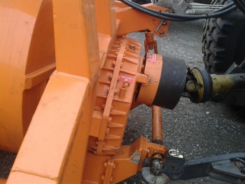

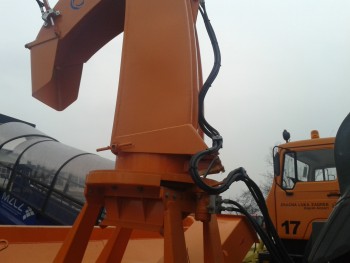

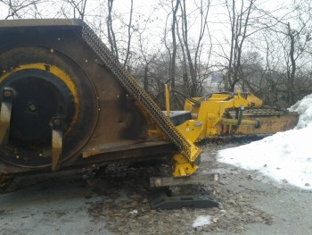

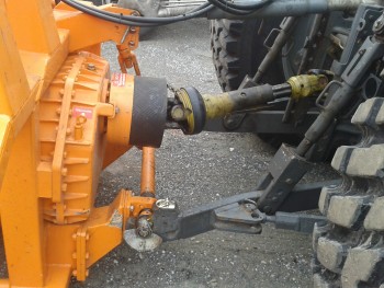

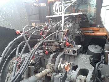

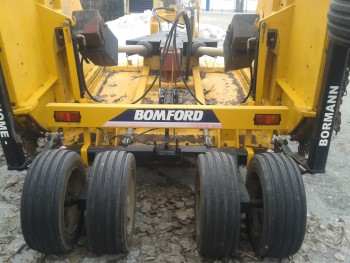

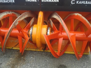

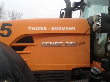

Ne znam ni ja tko je proizvođač ralice mogu pitati ljude koji rade sa tim traktorom, ako će znati i oni, pogledajte sistem dizanja i spuštanja ralice poluge idu ispod traktora na zadnje podizne hidraulične poluge tako da dižeš traktorskom postojećom hidraulikom, nešto slično o čemu ste pisali par postova unazad samo nisu sajle već polude sa lijeve i desne strane i idu na potezne hidraulične standardne poluge.

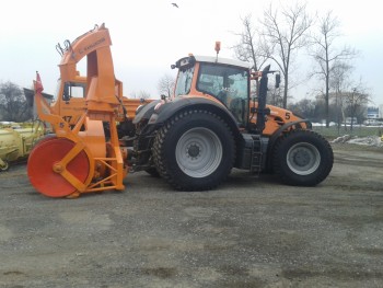

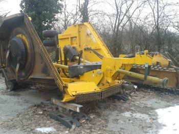

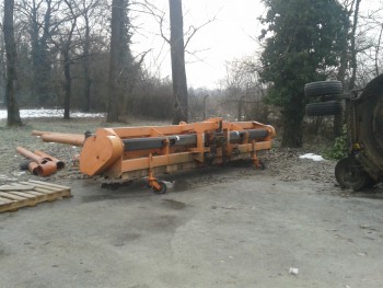

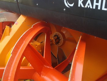

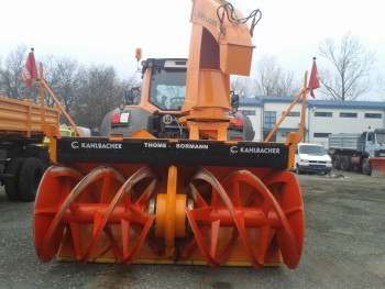

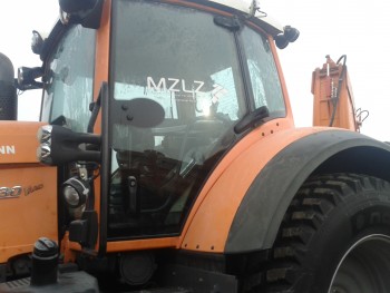

Malo guštanja i lijepih fotografija,  Fendt 930 komunalac zimi snježna freza, ljeti  malčer.
http://www.tractordata.com/farm-tractors/004/0/6/4065-fendt-930-vario-dimensions.html
Rotacioni malčer, standardni malčer centrifugalni.
Broj postova : 3453
