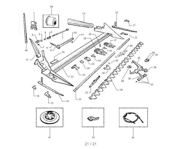

Danas stigla BCS kosilica na remont kod mene .Veljda nisu mogli naci boljeg majstora pa onda mene vitlaju heheee. Malo se zezam ali treba mi slika same kose napred da pogledam nesto jer ovde izgleda ima i budzevine i nije kompletno. Mislim da bi mi kolega Reider mogao pomoci sa slicicom kosnog mehanizma kompletnog. I bitan mi je jos polozaj cigancice za pogon posto je ovde plasicna i nije ni zavrnuta. Original delovi ce stici od pregledanog dela ali ovde me nesto muci a davno sam to radio i zaboravilo se. Slika bi mi dosta znacila
Re: BCS kosilica 622
Postaj by reider 1 on 08.02.16 19:38
Pozdrav poštovani Vice. Upravo ovakva kosačica Dizel 14 ks težka ko da bi u rukama držao prednji dijo PE 18 sa namiještenim ručkama ubijala me par godina kod tetaka. Ovo je živ đavo! Ubije čovijeka. Ide ko tenk. I da bi kosijo ravnico bilo bi ok, al kosili tamo, gdje ni hodati ne gre dobro.
Ručke može sa drve iztokariti tokar-mizar, al šteta, da nisi slikao dijo tamo, gdje naljega cigančica na koso. Odmah bi znao, što ti fali. A izgleda, da si zaboravijo moj katalog rezervnih dijelova, kojeg sam prikeljijo nedavno nazad. Evo ponovo stavljam jedno stranico knjige:
http://www.mojalbum.com/reider/bcs-622-maintenance/foto/22944797
Na njime su svi potrebni dijelovi i iste imam ja namiještene na mojoj. Mogu slikati zašto ne, al neznam, dal češ što više vidjeti, ko na toj "sper parts" stranici knjige dijelova.
Al kazat ču ti i sa riječima poanto svega:
-cigančico priviješ na grebenasto pojačanje kose(pozicija 33), koj ima M10 vijk!. Ak je cigančica plastična, onda više nije originalna znači prva. Prva je metalna. No nema veze. Cigančico ucentriraj tako, da bude na poziciji ukupno sa kosom u srednjom položaju ukupnog njezinog mogučnog kretanja ljevo desno. Ili da drugače kažem, pogonska noga cigančice treba biti varno dole prema tlom.
-Tada namijesti vodilico kose oblike ploščice ljepo izza te grebenaste pojačitve koliko je moguče opet ravno izza nje. To je sasvim važno, jer tamo dođe kod radova do "podigavanja" kose zbog trzaja cigančice i ovo dugo vodilice sprečava podigavanje.( Ploščica ima pozicijo 25). Ploščico drže najmanje 4 vijkova M10, koji idu skroz njo i greben i drže prste gore h grebenu.
- Onda trebaš namijestiti pozicijo 23, koji obavlja isti posao kao pozicija 24, samo je ova masivnija i fiksnija prema poziciji 24, pa zato opet ide namiještena kao prva po redu od prihvata pogonske poluge od tebe zvane "cigančica". Grebenasti pojačani dijo kose se ne sme udarati u to pozicijo 23(tako daleko vstran to pozicijo namontiraj), zato prvo kretanje izpelji sa rukama.
Svi dijelovi trebaju biti namiješteni tako, da možeš pogonsko osovino mrdati ljevo desno, kad je sve komplet namiješteno(nebude išlo samo, ak bude kosa uključena il bude pogonska glavčina te osovine u neugodnom krajnom ljevom il desnom položaju). Znači nema klimanja. Ak klima, podloži pozicije 23 i 24 sa kartonom od zvezka il knjige. Kad se one trošijo ove pozicije, onda samo kartone kosač izvadi van.
Pošto vidim izgled, da je loš ove kosilice, virojatno potrebno  je još više radova na njoj, ko samo ovo o čime mi debatiramo. scratch
ZA motor ti sam bolje znaš od mene, što se več treba, al i na šasiji je potrebnih sigurno više radova.

Postaj by vica022 on 08.02.16 20:11
Kosilicu je kolega sa foruma skoro kupio ali neke stvari su odradjene dobro a neke nedovrsene ili fale. Motor je lombardini 451 kojem je odradjen generalni remont tako da radi ko singerica. Ali mora se obaviti servis oko filtera goriva i vazduha i promenuti ulje. Fale sajle i burziri od leve i desne kocnice ,i rucica gasa i kvacila da se ustimaju jer se razlokalo .
sto se ukupnog izgleda gleda u dosta dobrom je stanju jer vec je pao mrak a osvetljenje je slabo pa sam odustao zbog toga od slika. Sutra po danu cu slikati lepo.
Ubacena je nova rezna letva ali prste ili siljke nisu nivelisali i jedan je ukrivljen siljak oko 1cm uvis. Dalje najvise me muce pritiskivaci rezne letve znaci pozicija 23 i 24. Oni su pohabani ali na ovoj kosi ih ima 3 kom a sve mi se cini da ih treba biti 4 kom. Cigancica je plasticna nova i nije ni zavrnuta za pogon i tu cemo imati jos diskusije dok stigne originalna metalna a ova ce biti rezerva.
Delovi ce biti naruceni samo dok razmotrim sta bi eventualno jos trebalo da bi sve poslao odjednom.
Nisam pre stigao ni da pregledam jer smo je doterali u prikolici pred sami mrak i dok sam oprao rezni mehanizam od trave i zemlje da se vidi sutra sta cemo i kako. Zaboravljaju se mnoge stari pogotovu sto sam sa ovim radio pre vise od 20 god. Ovde su retkost ali spram ostalih samohodnih kosacica ovo je BR1 po kvalitetu. Radio sam sa njom i figarom ne mnogo ali dovoljno.

Ak je još ove dane imala zemlju i travu između grebenskih dijelova, onda mi si kazao sve!. Svijetiti bi se trebala namazana uljem!.
Phu, ovdje je jakoo dosta posla. Pozicij 25 i 23 je samo po jedan komad, al 24 pozicij je po mome na pamet 3 komada! Znači na cijeli dužini drži koso dole 5 elemenata! +dvije posebne oblike svaka na svojoj strani vani(pozicija 21 i 22-pazi ovaj je ljevi i desni različti dijo!!!).
NEčeš dobiti original čelične cigančice! Bar ja tako mislim i ne znam, zašto jo želiš, jer je ova sa plastike sasvim ok. A trebam priznati, da originalna ljepše odvaja travo prek osebe kao ona sa plastike, jer je ličnija(tanja i gladka).
Aha, tek sada vidim-pozicija 1 je po mome pogon cigančice.

Gledajuci sad katalog prvu poziciju ima kod cigancice to je onaj kao T komad  23 i dva komada ona 24. to je sve od potiskivaca rezne letve sto ima ali sutra cu slikati. Ti potiskivaci su dobrano pojedeni i bice novi naruceni . Vlasnik hoce da ima nesto i u rezervi delova kad vec narucuje tako da ce doci i nova metalna cigancica razna letva , potiskivaci svi, par nozica i zakovica i ako bude jos sta trebalo jer nema tih delova u blizini nego se narucuju iz servisa . Tako da bar neke stvari habljive ima u rezervi kod sebe.

Pa čini se meni, da ovih potrošnih dijelova za ovakve BCS kosačice ima po poljoprivrednih trgovinah malo morje i da neče biti problem ovo nabaviti.
MA da možeš namijestiti i 2. Pričao sam na pamet, al ništa ne bih naopako napravijo, ak bi stavijo 3 komade pozicije 24.
Vodi brigu i o malome nožku pozicije 16 i 17. To su polanožki, opet ljevi i desni i može se tamo šopati, ak jih nema namiještenih il ak su uništeni dokrajno.
Ak želiš što prištediti kod izdavanja novaca, vodilno letev(vodilica kose il stranžji njezin oslon), koje ne vidim na sliki, nikako ne nađem, i je prišaraufana na greben sa pozicijami 20, možeš jedanput životno okrenuti i ti ne treba kupiti nove. No malo jo je težko u pravo ljego fiksirati na greben, al znam, da češ se znači.
