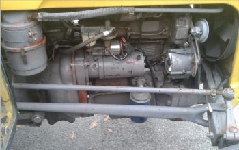

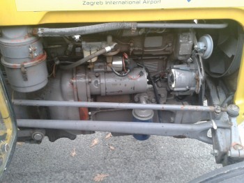

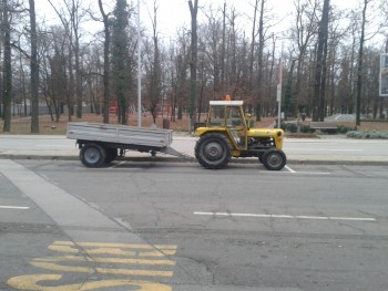

Traktori IMT 533 i 539 S/ 2 WD/ 4 WD   najzastupljeniji modeli traktora u proizvodnom programu IMT  univerzalni  traktori  koji sa mogučnošću  preko 100 raznih  priključaka  omogučavaju raznovrsnu  primjenu u poljoprivredi, šumarstvu, građevinarstvu  transportu  industriji i sličnim  namjenama. Traktori mogu raditi  ekonomično sa svim vrstama  priključaka bilo da se radi o nošenim, vučenim, polunošenim sa priključnom kategorijom priključaka broj  jedan.

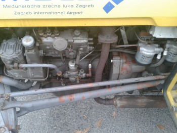

Fotografije traktora IMT 539  žute boje u aerodromskoj službi u općoj upotrebi...

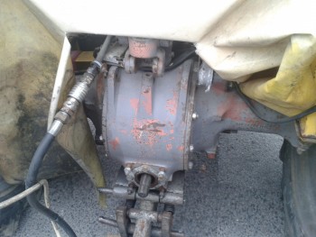

Pozdrav forumasi! Od skoro sam vlasnik IMT 533 traktora. Kupio sam ga u prilicno zapustenom stanju. Tako da sad koristim zimski period da ga pretresem,i doteram u red. E sad muci me sledece,posto je traktor dugo stajao u mjestu,i preko kardana pogonio runilicu za kukuruz,jako mu curi ulje na izlazu kardana,predpostavljam da je semering potrosen. E sad kako se taj semering mjenja,dali je potrebno skidat poklopac hidraulike... Svaki savjet je dobro dosao.

Pozadi imas deklo na par vijaka koje odvrnes i skines deklo. Dalje ce ti se samo reci. srafciger nabijes i izbijes semering na polugu i stavis drugi. Vrlo prosto ali imas i merac ulja za menjac i prekontrolisi nivo. Sa desne strane menjaca ispod sedista takoreci. Nebi bilo lose i zamenuti ulje jer ko zna dal je ikad menjano a mnogi to teraju decenijama.Ide traktol sae 80 ili sae 90

Postaj by Samo Josip on 06.12.16 13:42
Evo semering uspjesno promjenjen. Nigdje sad neslini,i necuri. E sad radim nesto drugo. Rastavio sam traktor na pola da bi promjenio vucnu lamelu. Al sta me zanima naisao sam na svakakvih lamela svakakvih proizvodaca,i svakakvi cijena. Turske sam odma eliminiso...ima kronova za 270kn,i neka poljska za 135kn. Znam da je ova kronova najbolja. Al zanima me kakvog je kvaliteta ova poljska,dali neko zna...

Postaj by vica022 on 10.12.16 11:11
Uporedi dobro lamele dal nema razlike .U principu svaka dobro sluzi a i Kron ima kopiju koja je losija a cesto je hoce podvaliti.Kod nas vecinom Indijske lamele ubacuju i nema problema. Kod montaze obavezno dobro ucentrirajte lamelu i nikako vecu silu nekoristiti prilikom vracanja motora na menjac. Lako se ukrivi srce lamele i onda problemi sa kvacilom

Postaj by Samo Josip on 10.12.16 15:39
To oko montiranja,i centriranja lamele kuzim,po struci sam auto-mehanicar. Kod mene ima jos jedan problem oko toga,a to je sto zamajac,i korpu moram nositi tokarit. Stara lamela je toliko potrosena da su nitne na lameli pocele strugat na zamajac,i korpu i napravio se utor za 1mm. E sad me zanima kad to se iztokari,i kad stavim novu lamelu dal ce biti problem kvacilo nastimat.

Postaj by vica022 on 10.12.16 18:57
Ako obradjujes leziste lamele na korpi i zamajcu moras voditi racuna o meri koliko je to skinuto i za toliko se mora skinuti posle zamajac na delu gde se pricvrscuje korpa za njega. Mislim da to verovatno znas .E sad stelovanje nije problem jer prvo one tri zabice ili pipka moras ustelovati pre ubacivanja i to da ti vijci koji se zavrcu uvrnes da samo izadje navoj sa druge strane pipka. Ali se moraju ravnomerno nastelovati sva 3 da bi ravnomerno druk lezaj nalegao i razdvajao. Kad sve uklopis sa spoljne strane imas osovinu na koju se kaci pedala kvacila i tu stelujes pedalu da imas oko 1-2cm praznog hoda

Postaj by Samo Josip on 11.12.16 18:01
Kad sam skinuo korpu sa zamajca vidio sam da je izmedu bio jedan tanki obruc iz tri djela. Sad razmisljam da to nemoram vracati ako se ovo iztokari. Taj ko limeni obruc je 1mm debljine.
